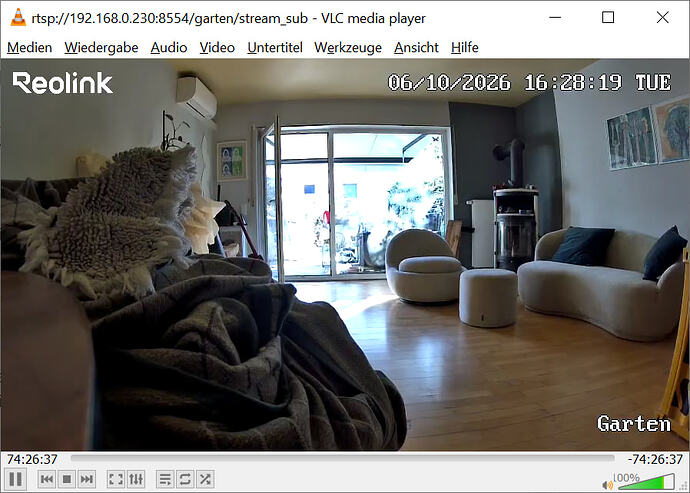

Ouvrir le flux réseau VLC avec:
rtsp://admin:UserPassword@IP_QNAP_NON_CAMERA:8554/garten/stream_sub
Voici l’image de VLC. Intéressamment, le conteneur Docker arrête à nouveau la transmission dès que l’application est fermée.

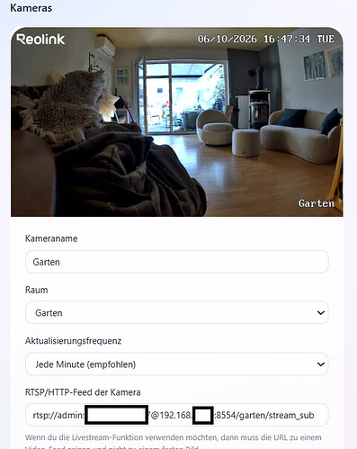

et voici l’intégration en tant que caméra dans Gladys :
Important : les adresses IP affichées ou mentionnées font référence à l’adresse IP du NAS QNAP. Le proxy Reolink les remplace ensuite par l’UDP de la caméra.
