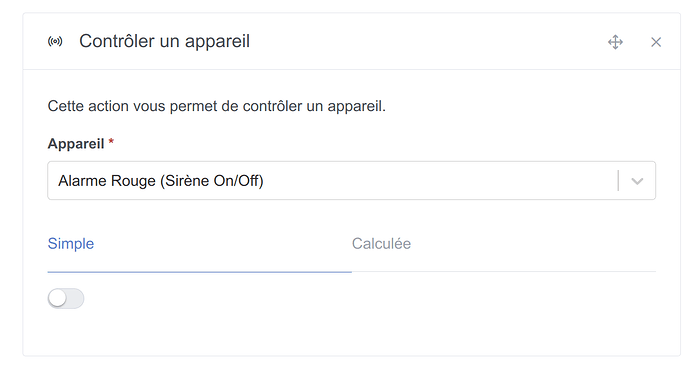

Je rencontre un problème avec mes scènes et à force de me prendre la tête je viens de constater un comportement étrange.
Lorsque je veux utiliser un bloc « controler un appareil » et que je veux l’éteindre :
Afin que la scène se déroule comme prévu, je suis obligé lorsque je crée ma scène de faire 2 clics sur le toggle, pour le passer d’abord sur ON, puis de nouveau sur OFF.
Si je ne touche pas au toggle, que je le laisse tel qu’il est (OFF) alors ma scène s’arrête.
J’ai pu m’en apercevoir en envoyant des messages à chaque étape de ma scène.
Je me demande si cela n’est pas le cas depuis l’introduction des variables dans ces blocs.
Quelqu’un pour tester ce truc là ?

Merci du retour, ça ne m’étonne pas, la variable n’est pas initialisé par défaut, et l’état du bouton est juste « off » à l’affichage, donc ça ne peut pas fonctionner
Tu créé une issue Github?
C’est fait !
Le bug est corrigé dans cette PR : Scene: In device.set-value action, binary feature should default to 0 by Pierre-Gilles · Pull Request #1901 · GladysAssistant/Gladys · GitHub
J’ai mergé la PR, qui partira dans la prochaine version de Gladys :slight_smile:
Merci d’avoir reporté le bug ! :raised_hands:
Correctif live dans Gladys Assistant 4.29 :
