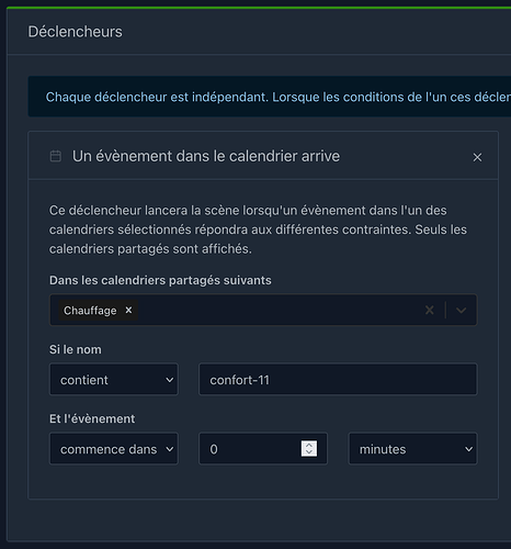

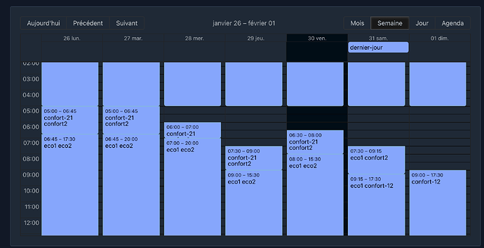

ich habe, glaube ich, denselben Nodon wie du (SIN-4-FP-21) und verwende einen Kalender (Infomaniak in meinem Fall) und mehrere Szenen, die dafür sorgen, dass der richtige Befehl gesendet wird, wenn der Name des „Termins“ geändert wird:
In diesem Kalender verwalte ich 2 Zimmer (1 und 2).
confort-21 → confort-2 im Zimmer 1
eco2 → eco im Zimmer 2
Das funktioniert recht gut und wenn du in den Urlaub fährst, kannst du löschen/ändern, was für den Zeitraum nicht passt.
