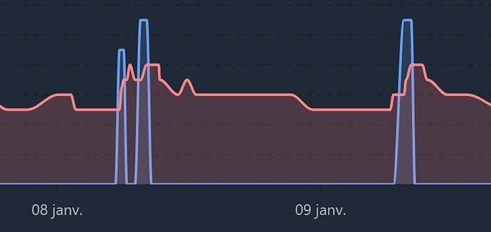

Ich habe mehrmals festgestellt, dass Szenen nicht ausgelöst wurden, und heute Morgen hatte ich das Problem mit einer Heizszene. Jeden Morgen habe ich zwei verschiedene Szenen programmiert, und heute wurde die erste nicht ausgelöst. Das Diagramm unten zeigt dies gut.
Ich habe nichts an den Einstellungen geändert, und die Steuerung hat die Information nicht erhalten.

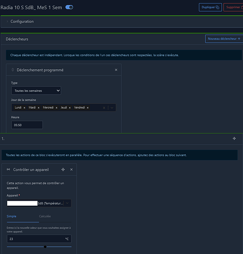

Hast du die Details deiner Szene, die nicht ausgelöst wurde?
Hallo,
Die Szene ist sehr einfach, sie wird durch den Zeitplan ausgelöst mit einer Temperaturvorgabe von 23° C.
Eine weitere Szene um 6:30 Uhr sendet die Änderung der Vorgabe auf 14° C. Zwei weitere Szenen etwas später sorgen für das Aufheizen und das Abschalten des Heizkörpers.
