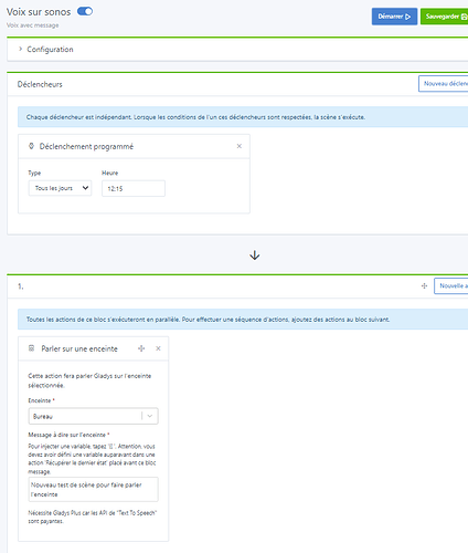

Tu peux nous montrer à quoi ressemble tes scènes ?
Ton enceinte Sonos, par hasard, elle ne change pas d’IP régulièrement ?
@Jluc Je confirme que tes scènes spamment l’API, tu fais des appels toutes les 2 secondes, est-ce que tu es sûr que tes scènes sont correctes ?

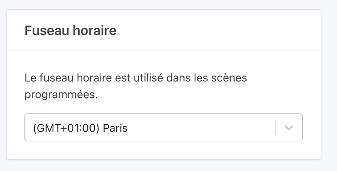

L’heure sur le tableau de bord n’est pas l’heure de Gladys, c’est l’heure de ton navigateur, donc c’est normal que ce soit la même.
Pour savoir si tu es en timezone France, tu dois aller voir dans les paramètres → « systèmes » et vérifier que tu es bien en Europe/Paris:

Ca m’a l’air tout bon pour le fuseau horaire
