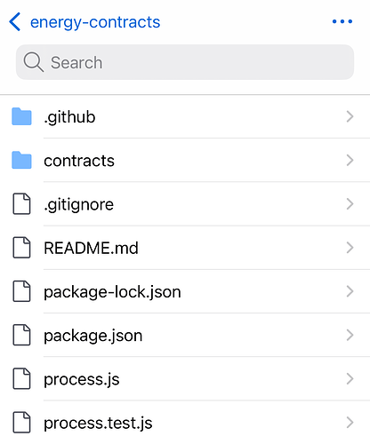

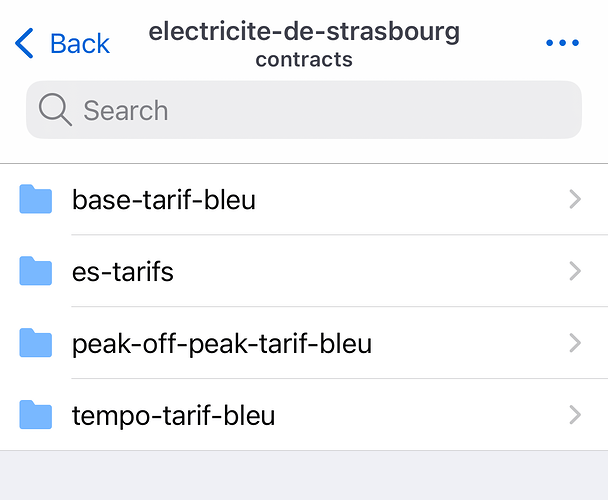

hola @jparbel
puedo decirte ya que no es tan sencillo, ya que ya lo he hecho para Electricité de Strasbourg.
en realidad hay que crear un nuevo directorio octopus.
Luego copias el directorio peak-off-peak de edf (por ejemplo) y ahí puedes renombrar:
Luego modificas el archivo csv con la información que tienes (bueno, eso es lo que hice yo, @prohand lo hizo de otra manera para Alpiq).
Después hay que ejecutar los scripts process.js y process.test.js:

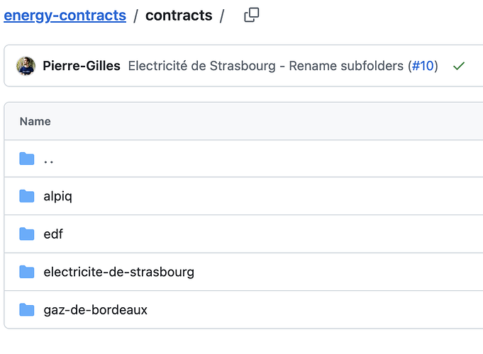

No, no es eso :smiley:
Mira la estructura de las otras carpetas, solo hay 2 niveles, no 3 niveles.
Inspírate en la carpeta « electricite-de-strasbourg » que es similar a lo que quieres hacer.
Nivel 1, los proveedores:
Nivel 2, los contratos:
