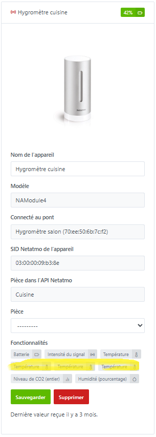

En regardant le détail, je me suis aperçu que la station Netatmo m’envoyait 3 valeurs de températures : actuelle, mini et maxi.
Et donc avec le mini et maxi, la moyenne de température de la pièce sur le dashboard est faussée.

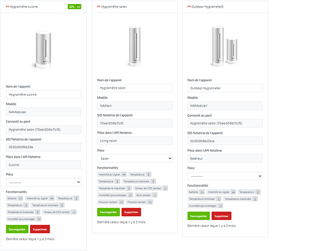

Avant :
Après :

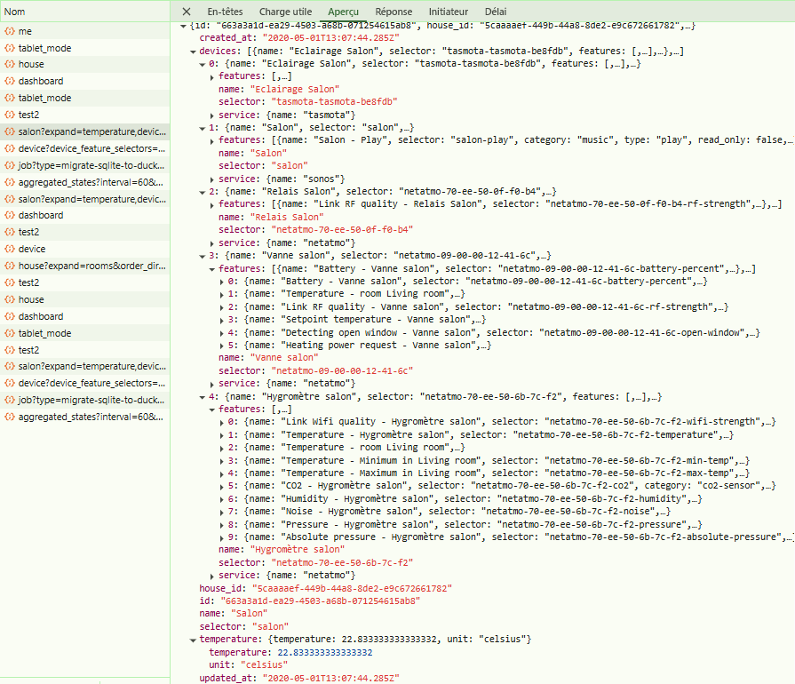

Concernant les tests de la température moyenne de la pièce :
J’ai pris tous les appareils de température. Les 3 qui sont des température courantes sont :
  • Hygromètre salon (Temperature - Hygromètre salon) = 23.5°C
  • Hygromètre salon (Temperature - room Living room) = 22.5°C
  • Vanne salon (Température) = 22.5°C
    => Température moyenne = (23.5 + 22.5 + 22.5) / 3 = 22.83°C => Ok.
Si j’ajoute les 2 qui sont maintenant de nouveau type :
  • Hygromètre salon (Température maximale) = 24.2°C
  • Hygromètre salon (Température maximale) = 23.5°C
    => Ancienne Température totale moyenne = (23.5 + 22.5 + 22.5 + 24.2 + 23.5) / 5 = 23.24°C => NOk => Les modifications sont donc bien valides de ce côté.

Yes, migration complète des 3 appareils :
2 « J'aime »
