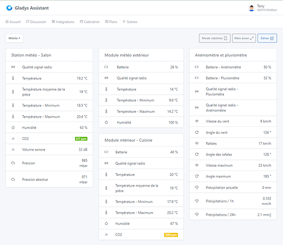

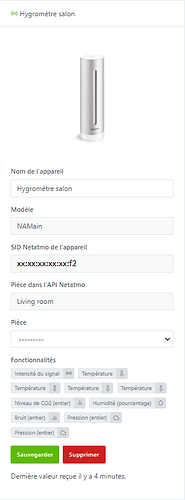

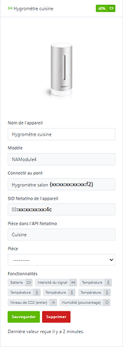

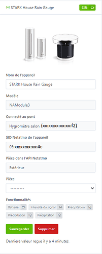

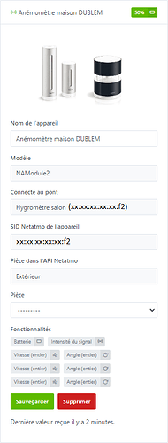

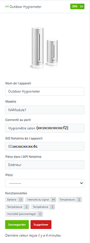

Netatmo-Wetterstation
Wieder einmal hat @Terdious mit der Verwaltung neuer Netatmo-Geräte zugeschlagen :fire:
Einige Screenshots der neuen verwalteten Geräte:
Mehr erfahren: https://gladysassistant.com/fr/docs/integrations/netatmo/

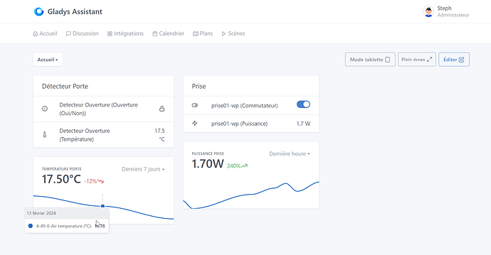

Z-WaveJS - Neue Sensoren
@Sescandell hat die Möglichkeit hinzugefügt, in Gladys die Temperatursensoren sowie die Leistung einer Steckdose abzurufen.

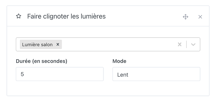

Lampe blinken lassen
@cicoub13 hat an der Möglichkeit gearbeitet, Lampen in Szenen zum Blinken zu bringen!
Praktisch, um Einbrecher bei einem Einbruch zu vertreiben!!

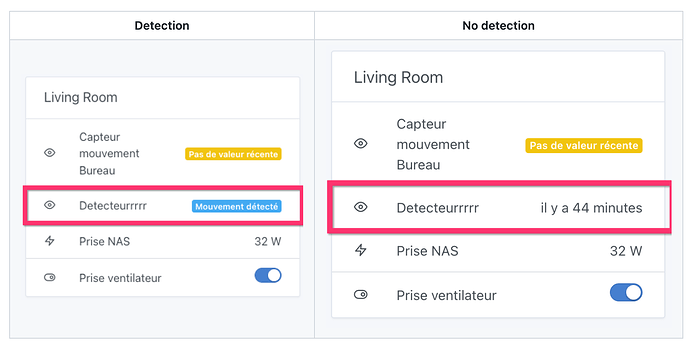

Verbesserung der Anzeige von Bewegungssensoren
Bewegungssensoren werden nun klarer angezeigt:
Bei einer Erkennung wird die Dauer durch einen kleinen blauen Block „Bewegung erkannt“ ersetzt, was die Oberfläche leichter verständlich macht.

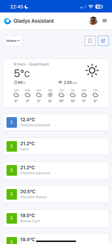

Ein großes Dankeschön für die Netatmo-Integration. Ich habe den Sprung gewagt und die Wetterstation gekauft. Allerdings glaube ich, einen Bug gefunden zu haben.
In einem Dashboard, wenn ich das Widget „Raumtemperatur“ verwende und die Terrasse auswähle, wo sich die Außenstation befindet, wird nicht die Außentemperatur angezeigt, sondern ich vermute eine der beiden anderen. Allerdings entspricht der Wert auch nicht wirklich einem Minimum oder Maximum, es ist, als ob es ein Durchschnitt oder ein seltsamer Median wäre.
Unten sieht man die Abweichung zwischen der von OpenWeather angezeigten Temperatur und der der Hauptterrasse.
12°4 entspricht nichts.

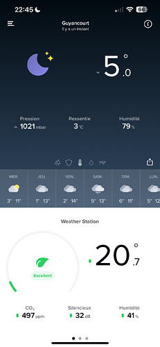

Ich füge einen Screenshot der Netatmo-App zum gleichen Zeitpunkt hinzu:
Bei der Wohnzimmertemperatur, die dem Innenmodul entspricht, habe ich auch systematisch eine Abweichung zu dem, was die native Netatmo-App anzeigt. Kurz gesagt, ich frage mich, ob das Widget den richtigen Wert für die Wetterstation zurückgibt.
Ein weiterer überraschender Punkt ist, dass mein Telefon und mein iPad im Dashboard nicht die gleichen Werte anzeigen … gibt es einen Cache in der PWA-App, der diese Abweichungen erklären könnte? Ich habe die Netatmo-Station heute installiert und anfangs zeigte das Außenmodul 20° an, bevor ich es nach draußen stellte. Gecachte Werte könnten meine seltsamen Werte und die Abweichungen zwischen den Geräten erklären.
Hallo @p6ril,
Was den Raumtemperatur-Widget betrifft, handelt es sich tatsächlich um den Durchschnitt aller Geräte, die eine Temperatur in einem Raum messen. Du findest in der Dokumentation die fehlenden Informationen:
https://gladysassistant.com/de/docs/dashboard/temperature-in-room/
Hast du noch andere Geräte, die eine Temperatur auf der Terrasse messen und in Gladys registriert sind?
Um das zu überprüfen, kannst du zum Dashboard-Editor gehen und einen „Gerät des Raums“-Block auswählen, der dir alle Geräte und Funktionen des Raums Terrasse anzeigt. Du wählst alle Funktionen aus, die einer Temperatur entsprechen, und solltest die Geräte, die den Durchschnittswert erhöhen, leicht finden können.
Toll, dass es dir Spaß macht :grin: Wenn du denkst, dass ich Inhalte in der Schulung ansprechen sollte, lass es mich wissen!
Ich unterstütze @Terdious beim Temperatur-Widget!
Wenn du die PWA verlässt und wieder zurückkehrst, wird auf iOS die Seite nicht neu geladen und die alten Werte bleiben bestehen, wir hatten kürzlich ein Thema dazu:
Ich denke, wir könnten noch besser sein, als den Benutzer zu zwingen, einen Swipe Down durchzuführen: die Rückkehr zur PWA erkennen und jedes Widget neu laden.

Mea culpa, selbst im Anmeldepanel von netatmo steht, dass es sich um eine Durchschnittstemperatur handelt, und ich habe nicht daran gedacht, die Dokumentation für das Widget zu überprüfen… RTFM, daran werde ich in Zukunft denken.
Allerdings bestätige ich, dass ich nur ein Gerät pro Raum habe, das mir eine Temperatur anzeigt.
Auf der Terrasse habe ich nur das Outdoor-Modul der Netatmo-Wetterstation.
Andererseits gibt das Modul laut Integrationsdokumentation (und ich bestätige dies, wenn ich die Integration in Gladys betrachte) drei Temperaturwerte zurück:
  • die aktuelle Temperatur sowie
  • die Mindesttemperatur der letzten 24 Stunden und
  • die Maximaltemperatur der letzten 24 Stunden.
In diesem Fall interessiert mich die aktuelle Temperatur und nicht der Durchschnitt aus dem Minimum und Maximum der letzten 24 Stunden.
Ein Durchschnitt über mehrere Geräte wäre vielleicht in Ordnung, aber dann sollte es ein Durchschnitt der aktuellen Temperatur sein. Schließlich wäre das, was ich natürlich erwarten würde :wink:
Übrigens bestätige ich, dass ich, wenn ich das Gerät des Raums auswähle und dann die Temperatur, die mich interessiert (die aktuelle Temperatur), auswähle, den erwarteten Wert erhalte.

Aaahh !! Aber ja, da hast du recht, das verfälscht die Durchschnittswerte dieses Widgets, wenn man die Minimal-/Maximalwerte hat … vielleicht sollte man sich mal mit diesem Thema beschäftigen.
@pierre-gilles was denkst du? Sollte man einen neuen ‹ Typ › von Funktionalität erstellen?
Ja, man sollte eine andere Kategorie erstellen :slight_smile:
Wir hatten dasselbe Problem mit den „CPU-Temperatursensoren“, einige Geräte geben die Temperatur ihres Prozessors zurück, und natürlich ist das nicht die Raumtemperatur ^^ (siehe Code: Gladys/server/utils/constants.js at master · GladysAssistant/Gladys · GitHub )
Die Kategorie „Temperatur“ ist tatsächlich die Raumtemperatur, man sollte hier eine andere Kategorie erstellen!
