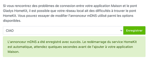

J’ai tout essayé, mais je n’ai pas pu reproduire ce qui cause le pic d’utilisation du CPU. J’ai essayé d’ajouter un sélecteur sur la page de configuration de l’intégration HomeKit pour changer le mDNS (comme le fait Homebridge). Si, comme je le suppose, c’est un problème de mDNS, cela devrait résoudre le problème.
Une image Docker est disponible : bertrandda/gladys:homekit-mdns. Normalement, la valeur par défaut est CIAO. @bamboleate, pourrais-tu tester chaque mDNS disponible et vérifier l’utilisation du CPU ? Une fois la

Finalement, j’ai enfin eu le temps de bricoler un peu avec le conteneur bertrandda/gladys:homekit-mdns, et voici ce que j’ai trouvé
  • Le % CPU monte immédiatement lorsque je démarre le service Apple HomeKit / que je clique sur le bouton dans dashboard/settings/service
    initialement il était réglé sur CIAO
  • Réglé sur AVAHI, j’ai eu l’impression d’une légère augmentation du % CPU par rapport à CIAO, mais ça pourrait être mon impression
  • Réglé sur BONJOUR, le % CPU est repassé à des valeurs normales !!!
  • Réglé sur RESOLVED, le % CPU était élevé comme pour les trois autres
À noter que, depuis que j’ai bidouillé le réseau, un serveur et des Pis et tout ça, j’aime que mes appareils Apple soient visibles et non obscurcis par un quelconque « service » fourni par Apple, donc j’ai essayé de désactiver tout ça, et cela pourrait être la cause de ce problème ? Je ne l’aurais pas cru, mais voilà…
J’ai désactivé l’option « Limit Tracking » d’Apple sur mes appareils (qui fait tourner/rafraîchir les adresses IP/MAC), et mon DNS tourne sur Pi-hole. Je ne sais pas si c’est lié, mais cela pourrait expliquer pourquoi BONJOUR fonctionne le mieux dans ma configuration. Je tourne actuellement avec BONJOUR et le CPU est stable.
J’espère que ça aide
EDIT : j’ai oublié de mentionner qu’avec le conteneur bertrandda/gladys:homekit-mdns, le % CPU est redescendu immédiatement quand j’ai désactivé Apple HomeKit dans dashboard/settings/service, alors que pour gladysassistant/gladys:latest il reste élevé jusqu’à ce que je recharge le conteneur — ça pourrait aussi vous être utile.

Merci beaucoup @bamboleate, c’est exactement ce que je devais savoir.
Je vais définir Bonjour comme mDNS par défaut. C’était l’ancien annonceur utilisé avec la version bêta de la bibliothèque.
On peut voir ici mDNS Options · homebridge/homebridge Wiki · GitHub que pour Docker, avahi est recommandé mais nécessite plus de configuration dans Docker ; je ne suis pas sûr que la migration soit possible pour toutes les instances Gladys existantes. L’annonceur Bonjour devrait fonctionner pour toutes les configurations et si les utilisateurs veulent optimiser leur configuration, ils peuvent le faire.
