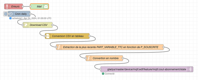

Je vous vois présenter ici comment récupérer le tarif d’électricité avec node-red via le fichier : https://www.data.gouv.fr/fr/datasets/r/c13d05e5-9e55-4d03-bf7e-042a2ade7e49 et ensuite le transférer dans un topic MQTT pour l’utiliser dans Gladys :wink:
Ce fichier est trouvable ici : https://www.data.gouv.fr/fr/datasets/historique-des-tarifs-reglementes-de-vente-delectricite-pour-les-consommateurs-residentiels/
Ce tutoriel est compatible avec l’option « Base » uniquement car c’est l’option associée à mon contrat :slight_smile:
Mais je penses qu’il est assez facile de le mettre en place pour l’option « Heures pleines Heures creuses ».
Le résultat final :
Voici le flux Node-Red :
Voici le flux au format JSON pour l’importer sur votre Node-Red :
(La valeur est récupérée toutes les nuits à 3h00)

Bien penser en modifier la valeur de P_SOUSCRITE dans la fonction « Extraction de la plus recente PART_VARIABLE_TTC en fonction de P_SOUSCRITE »
Et également l’adresse IP de votre broker MQTT

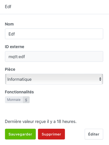

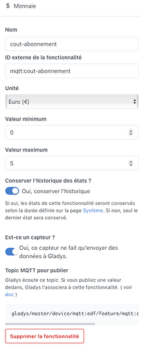

Voici l’appareil MQTT avec la fonctionnalité :

Edit 23/04/2024 :
  • Ajout des copies d’écrans pour l’appareil MQTT
  • Ajout d’un catch all pour la gestion des erreurs et être informé par e-mail
