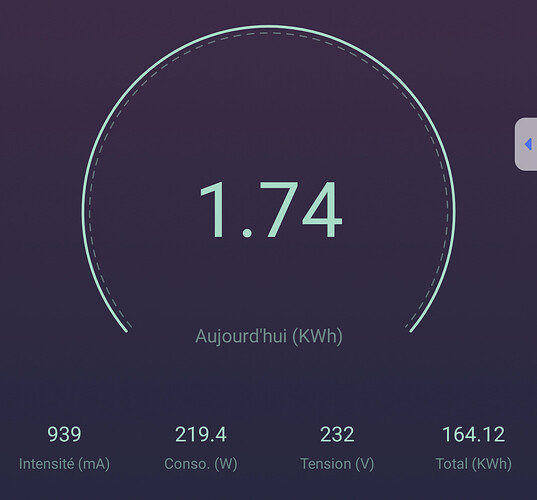

Concernant la donnée Energie, je n’arrive pas à comprendre à quoi elle correspond :
Ce qu’affiche l’application de la prise (les infos différent légèrement, c’est parce que je n’ai pas fait le copie d’écran exactement en même temps) :

J’ai trouvé comment lire les données. Si c’est la donnée Add Electricity, est-ce que c’est un problème d’arrondi/précision ?
En tout cas, comme tu l’indiquais, cette donnée est cumulée pour alimenter le total d’énergie cumulée et l’énergie de la journée.
Voici une partie des mes données du jour :
@PhilippeMA : Merci pour le test et l’investigation. Je n’avais pas vu que dans la doc, il était écrit que la valeur renvoyé était multiplié par 100. :frowning:
J’ai fait la modif. Je vais sortir une image avec ce correctif.
Mais je pense que cette valeur ne pourra être utile que dans un graphique.
