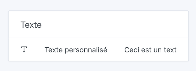

Ensuite, sur le tableau de bord, ce capteur « texte » peut être affiché :

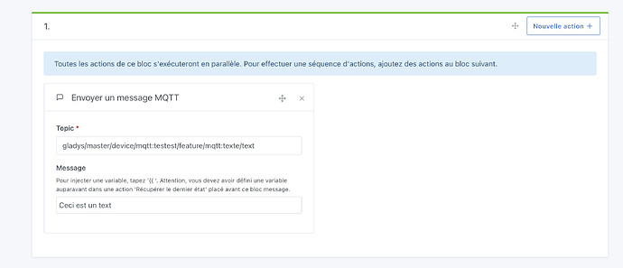

Ce qui peut-être aussi modifié dans Gladys via l’action de scène « envoyer un message MQTT » :
(Ou en externe via Node-RED ou autre)

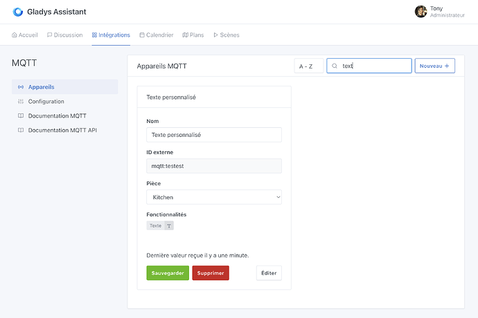

Le topic MQTT vient de la page de la feature dans l’intégration MQTT:
