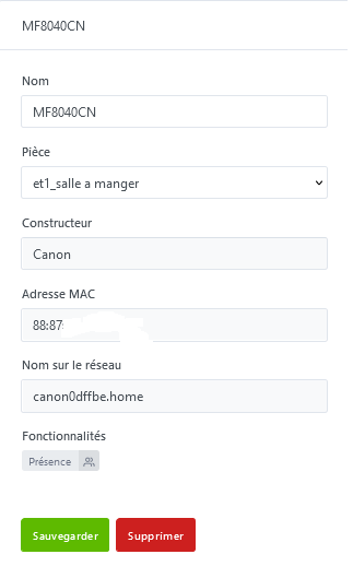

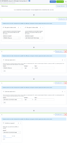

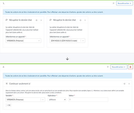

j’ai mes appareils vu sur le LAN
j’ai cette imprimante

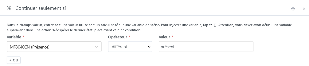

je crée une scène « Si MF8040CN absent LAN éteint la lumière »
je crée une scène « Si MF8040CN présent LAN allume la lumière »
En utilisant « présent » comme dans la capture

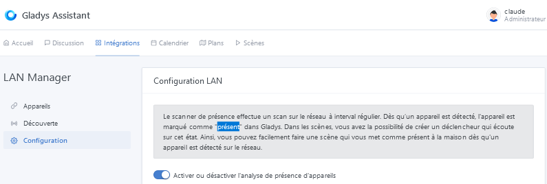

Cela devrait fonctionner mais le problème est de savoir comment ou avec quelle valeur l’appareil est marqué présent

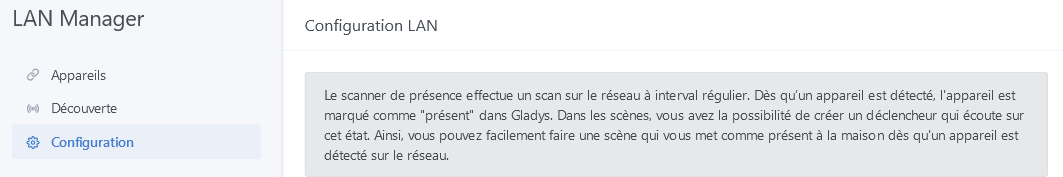

En regardant dans le code du gihtub https://github.com/GladysAssistant/Gladys/blob/master/server/services/lan-manager/lib/lan-manager.constants.js
j’ai trouvé
const PRESENCE_STATUS = {
ENABLED: ‹ enabled ›,
DISABLED: ‹ disabled ›,
j’ai essayé avec ‹ enabled › 'disabled" mais cela marches pas…
Par contre en lancant les scène la prise s’allume ou s’éteint en fonction de la scène appelée… :thinking:

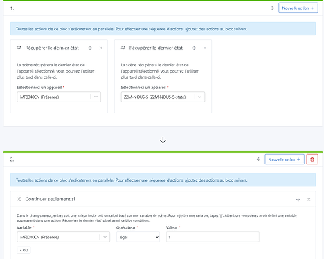

Comme @cce66 j’ai aussi essayer mais çà ne marche pas, et puis en m’envoyant la variable j’ai toujours « 1 » en retour mais si non connecté.
Je viens de tester et je confirme que la valeur est toujours == 1

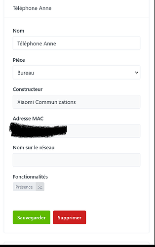

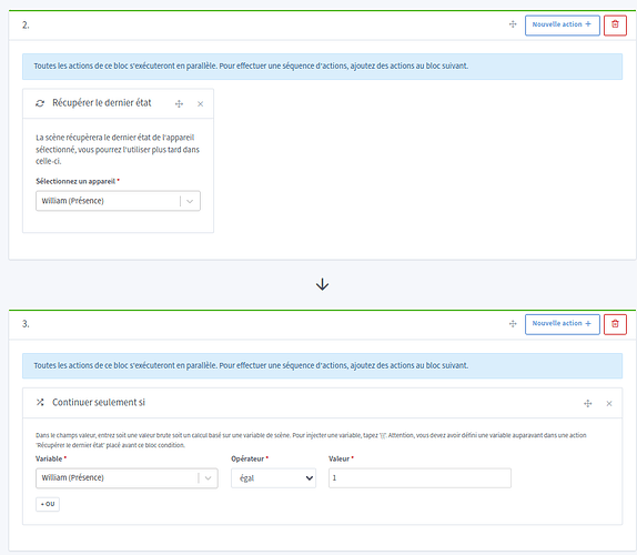

Je gère la présence des appareils avec le LANManager et j’ai fait 2 scènes
Déclencheur :
  • Changement d’état du téléphone
Actions :
  • récupérer le dernier Etat de l’appareil
  • Continuer si seulement Etat = 1
  • Vu à la maison
La seconde est son opposée avec un si seulement = 0 et Utilisateur parti
Il y a une meilleure façon de faire selon vous ?

Chez moi, ça fonctionne depuis le début!
Les deux scènes:
  • Intervalle 8 minutes (déclencheur)
  • Vérifier la présence de l’utilisateur (appareil vu il y a moins de 3 minutes)
  • Récupérer le dernier état (du téléphone)
  • Continuer seulement si téléphone = 1
  • Utilisateur PARTI de la maison
Deuxième scène:
Dans LANmanager, le scan est défini sur 2 minutes
J’ai très peu de faux départs, sauf la nuit ou les téléphones se mettent en économie d’énergie donc déconnectés du Wi-Fi évidemment.
Les temps de scan et déclenchements sont certainement à revoir mais vu que ça allait comme ça…
(Oui, ils dorment encore :innocent:, eux)
Donc le déclencheur sur Changement d’appareil Téléphone ne se fait que quand le téléphone devient présent. Et pas absent. Ce serait à améliorer pour faciliter les scènes (comme un capteur d’ouverture par exemple).

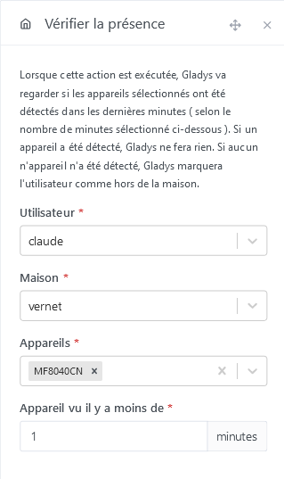

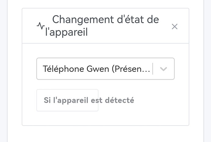

En gros, ce qu’il faut retenir, il te faut 2 scènes:
  • Une scène « changement d’état de l’appareil » → « Si l’appareil est détecté » qui passe ton utilisateur comme « vu à la maison ». Visiblement tu as déjà cette scène.
  • Une scène « Déclenchement programmé », toutes les 5 minutes par exemple, qui utiliser l’action de scène « Vérifier la présence ».
Le principe de l’action « Vérifier la présence », c’est d’aller chercher la dernière fois où ton/tes appareils ont été vu à la maison. Si c’était il y a plus de XX minutes, alors Gladys te marquera comme absent.

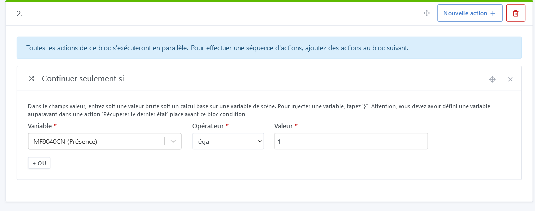

Bonjour @pierre-gilles
En somme donc pour détecter la présence ou non-présence c’est :
On teste la présence en checkant si c’est égal = 1
On teste l’absence en checkant si c’est différent <> 1 (et non pas si = 0)
Faudrait que ce soit précisé dans cette page car elle laisse à penser qu’il faut utiliser dans les scènes pour récupérer le dernier état d’un appareil la valeur ‹ présent › (ce que j’ai fait en vain et visiblement pas le seul :woozy_face:, true/false, 0/1) ou modifier le code pour qu’il renvoie 0 ou 1.
Justement, non
On teste l’absence si la dernière fois que l’appareil a été vu était il y a plus de X minutes.
Excuse moi de faire le lourd mais je vois pas comment utiliser cette fonctionnalité dans la création de scène et je pense qu’il y a une confusion pas que pour moi !
Je comprends que X minutes est déterminé par le scan qu’on a paramétré dans le module lan-manager mais je comprends pas ce qu’il faut pour tester la présence ou tester l’absence (qui est une non-présence depuis X minutes à détecter pour le coup)
Pourras tu joindre une capture de ce qu’il faudrait mettre pour tester la présence
d’un appareil car la je suis dans la confusion totale sur ça si ce que j’ai mis au -dessus n’est pas bon !
Peut tu joindre une capture de ce qu’il faudrait mettre pour tester la non-présence depuis X-minutes (donc l’absence au moment ou on teste)
