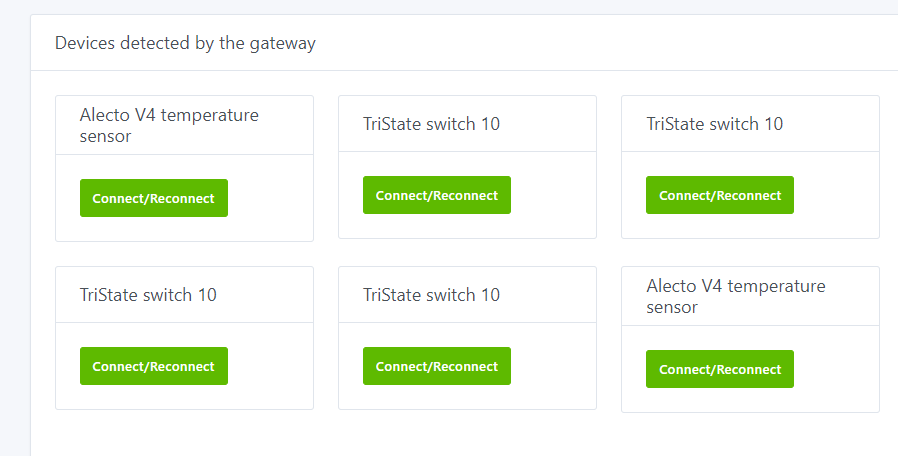

Je constate un comportement étrange. Aujourd’hui, quand un nouveau device est détecté, le clic sur le bouton Connect/Reconnect ne fonctionne pas ; je dois rafraîchir la page manuellement pour le voir apparaître en haut.
A noter : j’ai abandonné les tests avec Docker sinon je n’aurais pas pu voir les dernières corrections que tu as faites.
@joeypic, après l’après-midi de fonctionnement de Gladys, la liste des devices à créer est énorme. Même si j’ai ajouté le device dans Gladys (Connect/Reconnect), il est listé de multiples fois :sweat_smile:
Le fichier gif pour illustrer : Connecting...
Waou! Y’en à quelques uns :sweat_smile:
j’ai peut être oublié un détail :rofl:
c’est corrigé (normalement)!

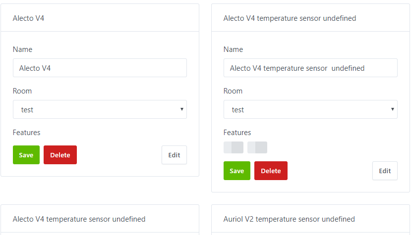

J’avance dans mes tests. Je me permets d’ajouter les devices de mes voisins :joy:

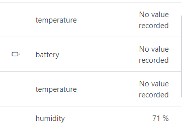

Après avoir ajouté les devices sur le dashboard, ils restent sans valeur (No value recorded). Pour une station météo LaCrosse qui transmet un message 20;05;LaCrosse;ID=0c06;TEMP=0116; (température en hexadécimal au passage, je ne sais pas si tu as prévu la conversion en décimal ?), je constate qu’il n’y a pas de feature associé (aucune icône non plus dans la partie Integrations).
Du coup, le message d’erreur ci-dessous, explique peut-être pourquoi je n’ai pas de valeur affichée sur le dashboard :
2020-04-12T14:19:45+0200 rflink.newValue.js:12 (RFlinkManager.newValue) RFlink : value temperature of device rflink:0c06:temperature:undefined changed to 0114
2020-04-12T14:19:45+0200 device.newStateEvent.js:20 (DeviceManager.newStateEvent) NotFoundError: DeviceFeature not found

message: ‹ DeviceFeature not found ›

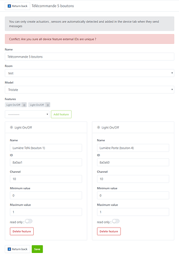

Par la suite, j’ai essayé d’ajouter ma télécommande 5 prises, qui est en protocole TriState. Impossible de la détecter automatiquement, elle n’apparaît pas. J’ai alors essayé un ajout manuel, en mettant plusieurs boutons dans un seul device, mais je n’ai pas réussi car “conflit d’ID”. J’en conclus qu’il faut créer chaque bouton ON/OFF séparément ? :stuck_out_tongue_winking_eye:
Voici ce que j’ai tenté :
Et a ce moment je ne sais par quelle magie je vois dans les devices détectées un de mes boutons TriState qui est apparu. Et avec lui je commande bien ma prise. En revanche impossible d’ajouter les 9 autres via la détection :thinking: Dans le debug, la ligne concerne tjr des capteurs de températures (enfin je n’ai rien vu d’autre même quand j’appuie sur mes boutons)
Du coup, si je me trompe quelque part je suit tout ouïe pour vos corrections :slight_smile:

Pas de soucis, alors ma Box RFLink est rodée puisque je l’utilise depuis plus d’un an et demi. La réception et l’émission fonctionnent plutôt bien (la réception 4 fois sur 5 mais ça reste bon).
Du coup quand j’essaie de détecter ma télécommande via le logiciel RFLink ça fonctionne, ils apparaissent a chaque appui sur ma télécommande :
En revanche côté module de gladys, presque impossible de les faire apparaître. L’onglet debug n’aide pas non plus, la dernière ligne reçue est 20;13;Alecto V4;ID=57d8;TEMP=00c2;HUM=79; mais ne change pas lorsque j’appuie sur mes inter TriState. Je remarque la même chose avec un détecteur de présence en EV1527 qui a bien mis du temps avant que je le retrouve finalement dans la liste des devices détectés.
J’ai eu un brin de magie ou deux inter TriState sont apparus subitement dans la liste… je n’explique pas ils sont comme « apparus 30 minutes après mon appui sur les boutons » lol. Mais les autres ne sont pas détectés.
Je vois aussi que pour les capteurs de températures ils s’appellent presque tous « XXX XXX undefined ». C’est peut être normal mais je préfère le signaler
Il ne me semble pas avoir modifié le premier… mais peut être que c’est moi quand même qui l’ai modifié machinalement.

Ah oui , J’ai corrigé le probleme de "no value " pour presque tous les capteurs mais j’ai toujours pas le logo de la feature qui s’affiche a coté :crazy_face: (pourtant je donne bien tout ce qu’il faut a Gladys)
Pour la détection des devices j’ai corrigé presque tout mais je continue de temps en temps a avoir un device qui passe alors qu’il est deja ajouté donc je continue .

Pour la mise a jour d’état le code est simple et fonctionne tout le temps pour moi , par contre mon RFLINK ne détecte pas toujours tout (je pense que je vais ajouter une alim externe pour les modules parce que j’ai 2 récepteurs et un émetteur sur mon Arduino , Le USB fourni peut être pas assez).
Pour ton détecteur je vais regarder .
