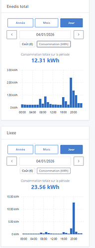

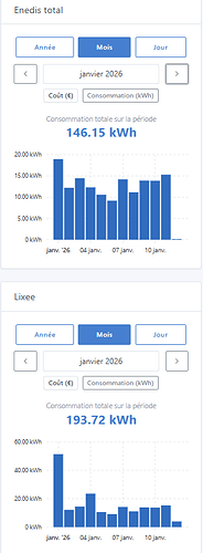

He notado que en varios días el valor kWh entre Lixee y Enedis es diferente, mientras que otros días todo está bien.
Ejemplo del 04/01/2026:
El mes de enero:
¿Tienen alguna idea? :slight_smile:

¿Tienes idea de cuál es la fuente de verdad correcta?
Para saber si el problema está en Enedis o en Lixee :slight_smile:

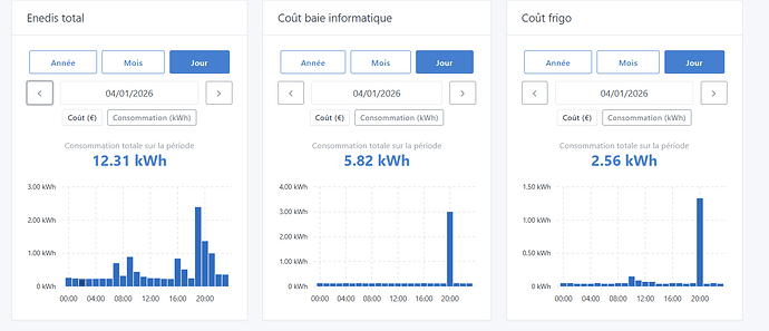

Para mí, Enedis está bien y parece que hay un problema con los elementos zigbee2mqtt, y no veo qué podría haber fallado.
No entiendo por qué, por ejemplo, el 04/01 hacia las 20:00 tengo un pico de kWh en todos mis dispositivos que se reportan a través de zigbee2mqtt:
¡Muy extraño! Habría que mirar los datos en bruto para entender, quizás hayas recibido valores atípicos o valores duplicados:
Veo que el 04/01 a las 20:00 recibió 11,96:

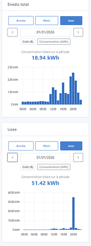

Yo también tengo el 01/01:
A las 20:00 recibió 33,85:
No tengo ni idea de por qué el lixee recibió este tipo de valor

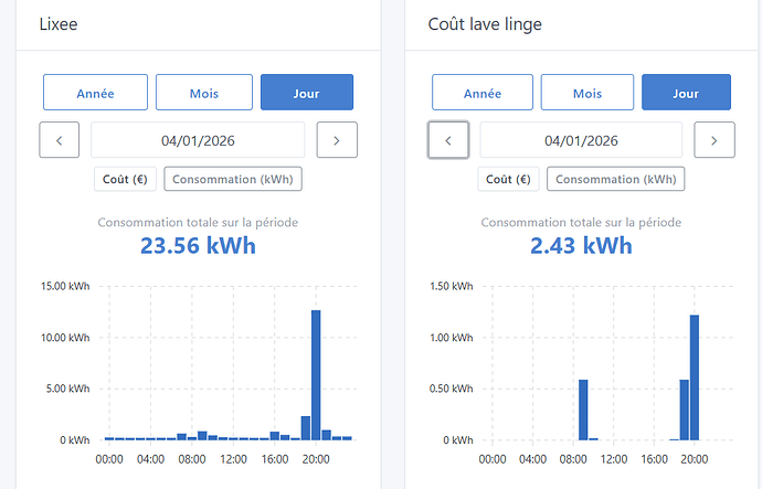

Después de analizar, solo hay estos 2 días donde hay grandes diferencias y no logro explicarlo
También hay otros equipos que parecen haber consumido mucho en este período, pero me sorprende que de repente 2 dispositivos comiencen a consumir enormemente:

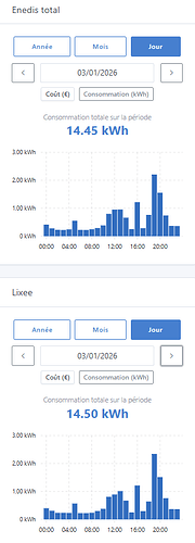

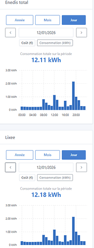

Y en otros días también se ven pequeñas diferencias, como por ejemplo:
Puedo revisar otros elementos si quieres para intentar encontrar el problema, pero por mi parte estoy atascado :sweat_smile:

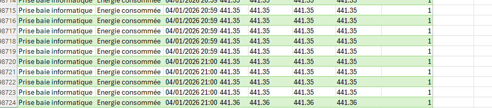

Si tomo el ejemplo del rack informático (zigbee2mqtt-prise-baie-informatique-switch-energy-energy)
Comenzamos en 441,23:
Terminamos en 441,35:
Lo cual debería haber dado 0,12 y no 2,56
