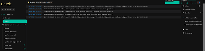

Voir les logs des containers Gladys, Mqtt etc plus facilement!
Je ne sais pas si certains connaissent mais pour ceux qui ne connaissent pas ce container c’est à découvrir ! Il s’agit d’un container qui montre en temps réel les logs des autres containers, bien pratique pour débuger ou suivre l’exécution de certaines commandes, il est léger, 4mb en ram, il peut démarrer, arrêter, redémarrer les containers !

Le docker compose est là, par contre il y a une erreur dans la ligne : DOZZLE_ENABLE_ACTIONS: true
il faut mettre
DOZZLE_ENABLE_ACTIONS: « true »
version: "3"
services:
  dozzle:
    image: amir20/dozzle:latest
    volumes:
      - /var/run/docker.sock:/var/run/docker.sock
    ports:
      - 8080:8080
    environment:
      DOZZLE_ENABLE_ACTIONS: "true"

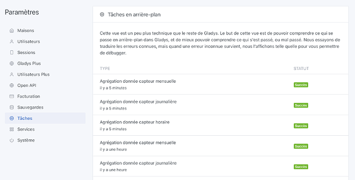

Merci @cicoub13 pour la mention, je maintiens ce que j’avais dis à l’époque pour la partie debug, il manque clairement des briques à Gladys pour permettre un debug plus facile.
Depuis mon message en 2020, il y a eu plusieurs ajouts qui vont dans ce sens, la vue « tâches en arrière plan » par exemple :
Cette vue n’est pas encore utilisée à son plein potentiel car seul certaines parties de Gladys ont implémentés ce mécanisme, et pour l’instant aucun service ne l’a implémenté.
→ Je serais pour que l’usage de cet onglet se généralise. Tout ce qui tourne en arrière plan doit être encapsulé dans des « jobs » Gladys afin d’apparaître dans cette vue, débuggable facilement en cas de problème.

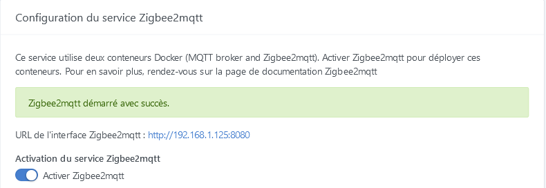

Sur Zigbee2mqtt, il est également possible de voir les logs.
