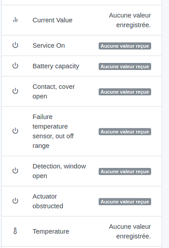

Je travail à l’intégration d’une vanne thermostatique chez moi, et j’ai ca :
Chaque “bouton” correspond à une feature de type Binaire sur ma vanne.
Je ne suis pas sur que le “split” dont vous parlez corresponde à mon problème.
Comment je peux faire pour que l’affichage change ?
Si je change le type, je vais devoir bricoler des types différents pour chaque feature, ce qui n’est pas top. De plus, je devrais modifier la Box dans le front pour autoriser chaque device, donc fastidieux à souhait.
Chez moi j’ai le même soucis avec une tête de chez moes.
La raison est simple : certains types ne sont pas encore pris en charge par Gladys. Mais ça va arriver, il faut le réflechir en amont pour gérer le chauffage puis développer tout ça.

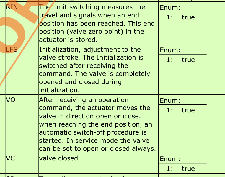

En fait j’ajouterais bien les différents type pour mon intégration enocean, mais ma vanne a son propre protocole, donc j’aurais des types qui ne vaudraient sans doute que pour ce type de vanne, sachant qu’au final, ca reste un type Binary.
Exemple:
Donc je trouve que conserver un type bninary de base suffit, mais c’est bien l’affichage coté front qui me pose problème pour ma part.

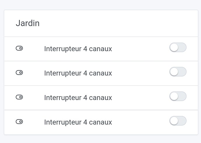

Je rajoute mon grain de sel ici, je ne sais pas si cela dépend de la même problématique… J’ai un interrupteur 4 canaux zigbee dans mon jardin. Et il s’affiche comme ça malgré le fait que j’ai donné de jolis noms aux features :
En fait l’idée pour ces appareils qui sont un peu des multiprises, ce serait de faire en sorte que l’intégration split le device en plusieurs devices, et ce pour plusieurs intérêts :
  • Etre capable de nommer proprement chaque device
  • Pouvoir placer chaque device dans une pièce différente (car un relais peut contrôler des appareils dans plusieurs pièces)
  • Que ces appareils soient gérés par les assistants vocaux (Google Home, Alexa), qui ne gèrent qu’une fonctionnalités du même type par appareil
C’est comme ça que font la plupart des autres systèmes domotiques.
C’est un développement dans l’intégration Zigbee2mqtt :slight_smile:

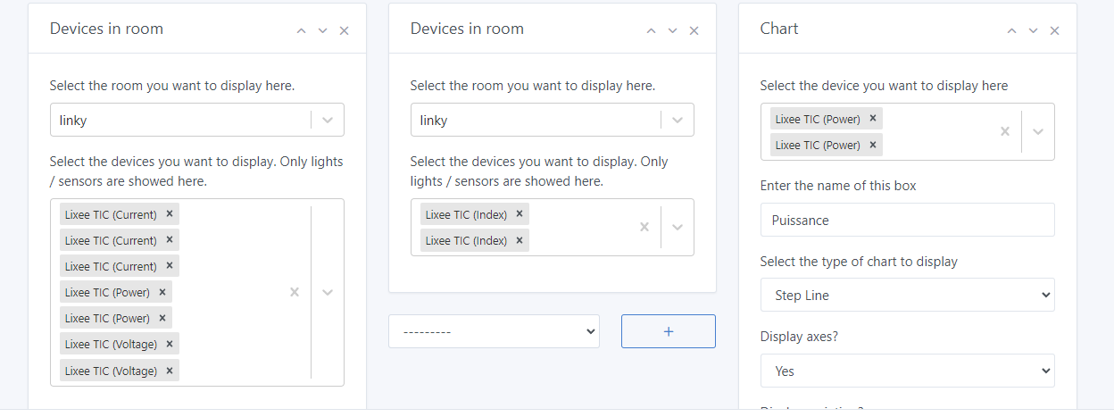

I’m reviving the topic a bit, it doesn’t apply everywhere :confused:
Just to add a token in the device, z2m the lixee tic, I don’t see why we’d create multiple devices.
And to show how unusable it is
Who is who? It’s a lottery
Edit: Editing the feature names is almost impossible, and using them in scenes is a nightmare
Workaround for the dashboard and the scenes: pick one at random and edit the selectors in the db
Indeed, the Lixee TIC is a bit extreme (lots of features).
In the case of the Lixee TIC, for me the solution is simply to better classify each feature, since I assume each feature has a purpose and shows a different value from its neighbor?
Unlike power strips, which really have 5 features that do exactly the same thing, I’m sure that in the case of the Lixee it’s a matter of X truly different features, right?
