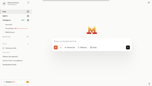

Par exemple sur Le Chat de Mistral, allez dans Intelligence → Connecteurs

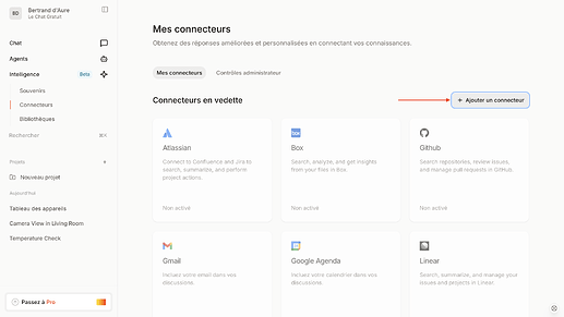

Cliquez sur Ajouter un connecteur

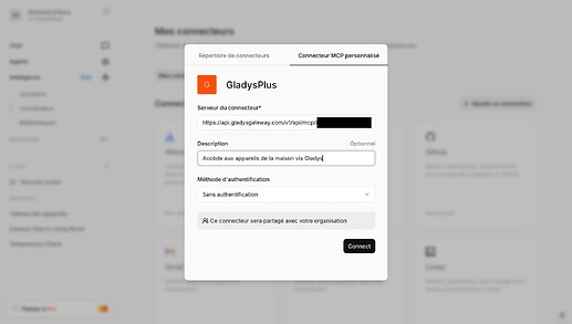

Dans l’onglet Connecteur MCP personnalisé complétez le formulaire
Vous pouvez maintenant interagir avec les données de Gladys dans Le Chat

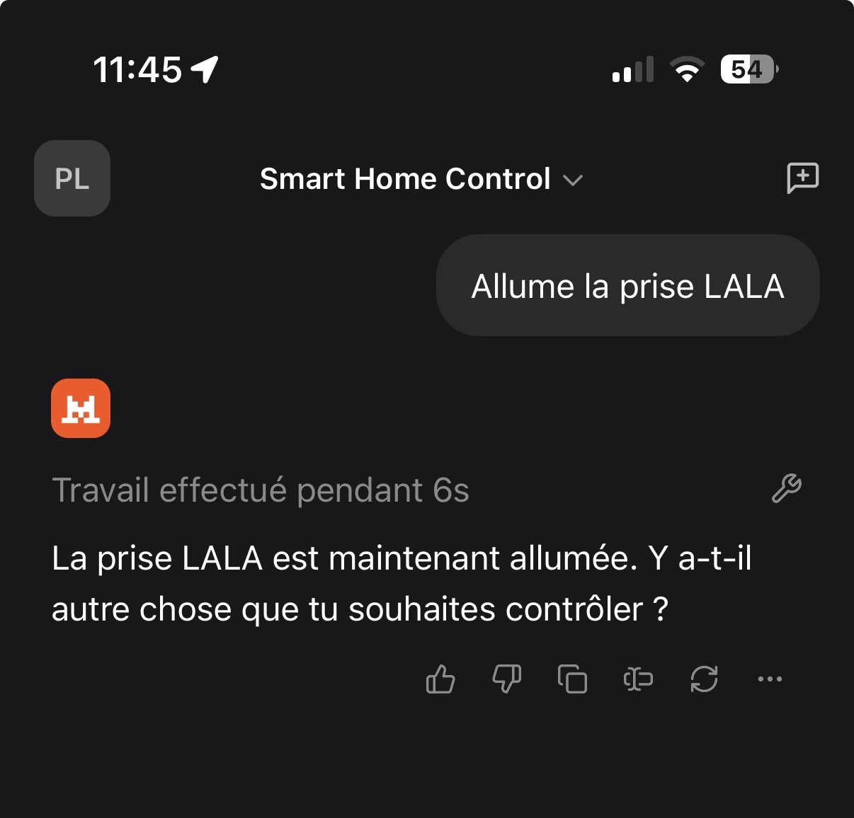

Merci @bertrandda, ça marche nickel :heart_eyes:
Je précise que ça marche parfaitement sur « Le Chat » mobile sur iOS :
