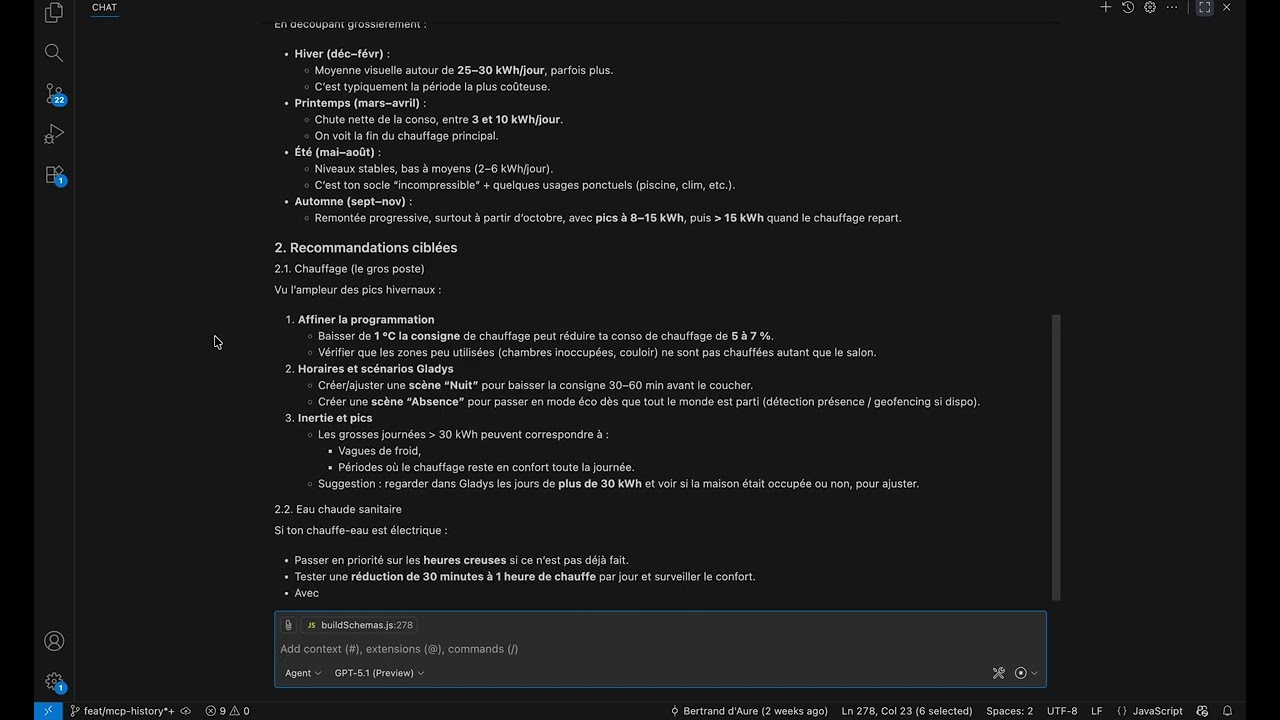

Je suis entrain d’ajouter un nouvel outil au service MCP. L’objectif est de récupérer un historique de valeurs et non pas uniquement l’état actuel. Une fois la liste de données obtenues, on peut utiliser la puissance des LLMs pour étudier l’évolution, comparer…
Comme pour les graphiques, on peut récupérer la dernière heure, les 12 dernières heures, le dernier jour, la dernière semaine, le dernier mois, les 3 derniers mois ou la dernière année.
Petite démo
VIDEO

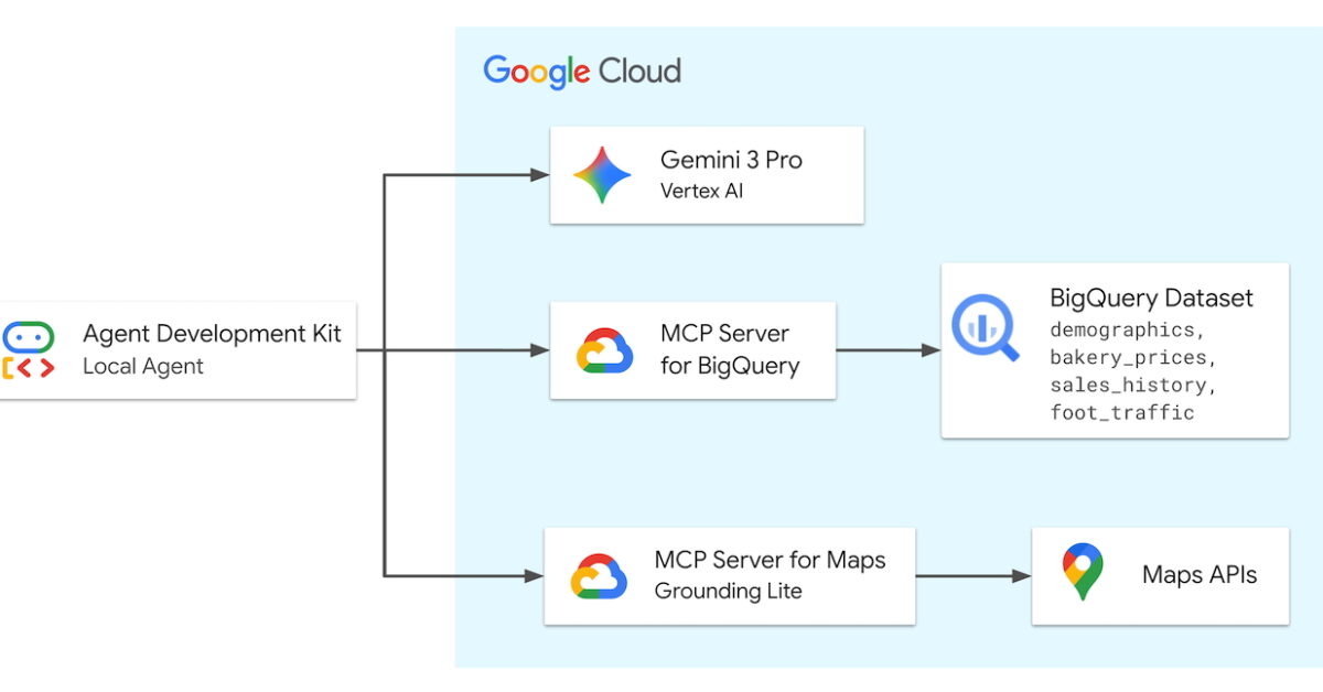

Pour info…
Bonne nouvelle pour Gladys assistant ça, non ?
Oui c’est une bonne nouvelle. On ne pourra pas les appeler directement dans Gladys, mais ton agent pourra en effet interagir avec les services de Google en plus des données de Gladys.
