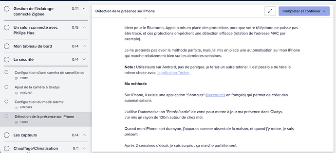

De mon côté, j’utilise l’app Raccourcis sur iPhone pour faire ça, et ça fonctionne parfaitement.
J’ai simplement créé deux automatisations : une qui se déclenche lorsque j’entre dans une zone autour de chez moi, et une autre lorsque j’en sors. Chacune envoie ensuite une requête à l’API de Gladys Plus.
J’explique la configuration en détail ici :
Sinon il y a aussi un chapitre sur ce sujet dans la formation Gladys :

Ok, au pire des cas, comme je disais l’application « Raccourcis » fonctionne bien pour ce cas et je n’ai pas de coupure car c’est une application officielle Apple :slight_smile:
Bonjour, je confirme que l’utilisation des raccourcis iPhone fonctionne extrêmement bien pour les entrées sortie de zone :slightly_smiling_face:
