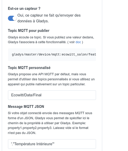

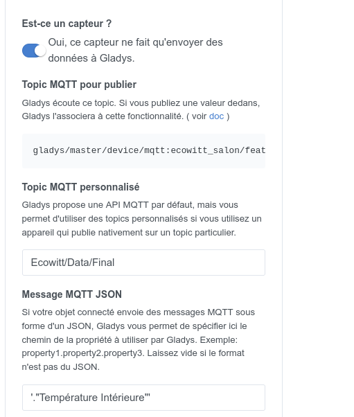

J’avais cru comprendre que je pouvais récupérer facilement avec la nouvelle intégration mqtt la température intérieure (salon), sans passer par un topic gladys/master/etc.
j’ai fait un truc comme ça :
les changements sur le topic sont bien détectés

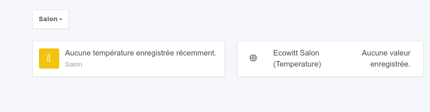

, mais dans les tableaux de bord, les valeurs ne remontent pas
une idée de comment faire?
Merci d’avance
Olivier
Salut @bong101 :slight_smile:
Ton champ « Message MQTT JSON » n’est pas bon, il doit juste comprendre:
Température Intérieure
