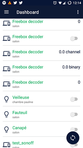

Wie meinst du das? Du hast normalerweise einen Schieberegler, also musst du ihn nur bis zum gewünschten Wert schieben!
genau das ist das Problem, zum Beispiel beim Freebox-Modul habe ich nur 0.0 channel und 0.0 binary und kann sie nicht ändern.
Ich bin in Beta 1.4.5
Kannst du mir einen Screenshot der App und einen deiner Gerätetypen schicken?
Genau das habe ich mir gedacht ^^
Tatsächlich erscheinen deine Gerätetypen in der App als Sensoren, weil sie in Gladys falsch typisiert sind!
Das Problem liegt im Modul und nicht in der App (oder sogar in Gladys)!
Kurz gesagt, du hast binäre Gerätetypen, die irgendwie falsch typisiert sind… (ohne böse zu sein)
Zum Beispiel kann der ok-Knopf nur zwei Zustände haben, entweder 0 oder 1, also hätte er als binary typisiert werden müssen, aber er ist als ok typisiert (was total absurd ist :joy:) Deshalb zeigt dir die App sie auf diese Weise an. Sie versteht einfach nicht, was der Typ ok ist.
Um das Problem zu beheben, kannst du in die Datenbank gehen und manuell ändern, aber das Beste wäre, es direkt im Modul zu korrigieren ^^

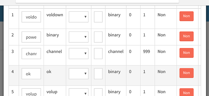

Ich verstehe. Aber was soll man angeben, wenn es nicht binary ist? Und wenn man binary für alles angibt, ist das auch nicht gut, weil man dann nicht weiß, welches was ist? Im Moment wird der Identifier nicht für die Anzeige verwendet.
Bah, man müsste eine Art Tasterfunktion in Gladys implementieren, um das Problem zu beheben. Dann hätten wir vier Arten von Gerätetypen, nämlich binary, multilevel, switch (wenn man das so sagen kann) und sensor. Ich schaue mir das mal an :thinking:
