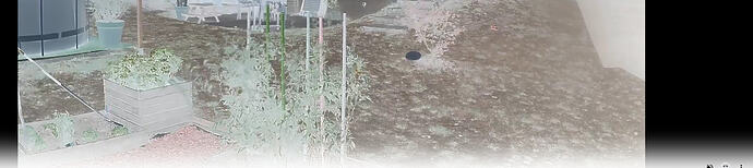

allerdings habe ich gerade einen Bug im Dunklen Modus und beim Vollbildmodus des Kamerabildes entdeckt. Die Farben sind invertiert.
Hier ein Teil des Kamerabildes (mit meinem super verbrannten Garten)
Und hier im Vollbildmodus im Dunklen Modus
Soll ich dafür ein eigenes Thema und ein GitHub-Issue erstellen?

Ja, ich würde gerne ein eigenes GitHub-Issue haben, denn der Fehler ist aktuell in der Produktion vorhanden :slight_smile:

Das Problem ist erstellt
