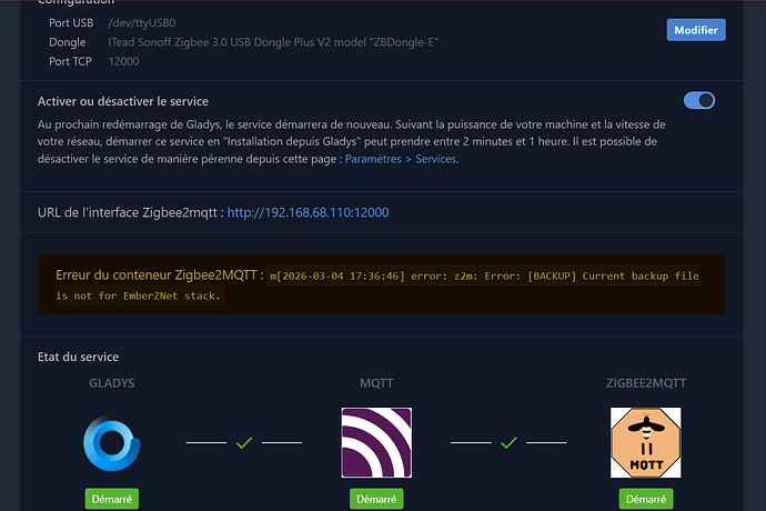

Avec Ember, le sonoff dongle P (MAJ faite) ne prend pas en charge et du coup je voudrais passer sur le E. Est-il compliqué de changer de dongle ou simple ?
Suffit-il de choisir le port puis le dongle et d’enregistrer ?
Merci par avance pour vos réponses.
C’est l’idée. Si je ne le trompe, l’idéal est de désactiver le service, changer le dongle, mettre à jour la config et réactiver le service !
Merci beaucoup, je n’ai pas désactivé le service tout à l’heure et ça m’a mis un code erreur, mais maintenant je comprends pourquoi !

Si tu n’as pas d’appareils appairés (j’ai l’impression que c’est une nouvelle installation), tu peux supprimer sans souci le “backup” créé quand tu as utilisé l’ancine dongle
Désolé pour ces manipulations, après ça, plus besoin de lignes de commandes.

@G_rom0304 J’ai travaillé sur le sujet ce matin :
Je vais publier une nouvelle version de Gladys dans l’après-midi !
Merci pour ta patience :folded_hands:
Aucun problème, ça va aider les autres aussi en même temps !
D’où l’intérêt de découvrir, d’avoir des problèmes et de faciliter le programme pour les Noobs comme moi :grin:
@G_rom0304 C’est live !
J’ai eu mon message de chez Signal que la MAJ était faite ! Je teste ça ce soir :grin:
Je viens de le faire et tout a fonctionné du premier coup ! Bravo :clap:
Dans l’URL de l’interface Zigbee2mqtt, aucun appareil n’est enregistré alors que dans l’onglet Appareil il reste mes appareils qui ne communiquent plus.
Je tiens à te le dire au cas où il y aurait eu un bug, mais pour le coup je les ai supprimés.
Oui c’est voulu, car pour le coup tu peux pouvoir garder tes appareils Gladys + tes scènes + tes tableaux de bords, et si tu re-appaire tout et que les appareils Zigbee2mqtt ont les mêmes noms (je recommande de donner des noms « humains »), ils seront reliés sans modifications côté Gladys :slightly_smiling_face:
