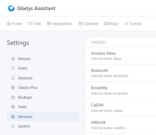

así que encontré la página /dashboard/settings/service y todos los servicios estaban configurados como Detenido. No entiendo por qué algo funcionaba así, pero en fin. Cambié Zigbee2mqtt a En ejecución y ahora el servicio se inicia como se espera cuando el contenedor se reinicia.

mi error. No me di cuenta de que el servicio era algo aparte de « Activar Zigbe2mqtt » en la página de configuración de Zigbe2mqtt. ¡He estado usando un montón de dispositivos Zigbee en Gladys durante unas semanas sin que el servicio estuviera en funcionamiento!
