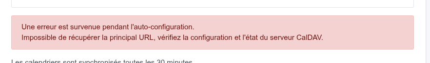

Salut @bertrandda,
Je viens d’essayer ton image mais cela ne fonctionne pas. J’ai la même erreur dans gladys quelquesoit la position de ton bouton pour vérifier le certificat SSL.
le log de Gladys
2025-07-05T18:11:54+0200 <info> index.js:88 (Object.start) Starting CalDAV service
2025-07-05T18:11:54+0200 <error> index.js:43 (CalDAVHandler.config) Error: Bad status: 0
    at XMLHttpRequest.request.onreadystatechange (/src/server/services/caldav/node_modules/dav-request/dav.js:3424:27)
    at Timeout._onTimeout (/src/server/services/caldav/node_modules/xmlhttprequest-ssl/lib/XMLHttpRequest.js:1089:51)
    at listOnTimeout (node:internal/timers:588:17)
    at processTimers (node:internal/timers:523:7)

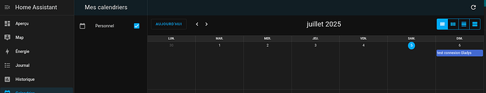

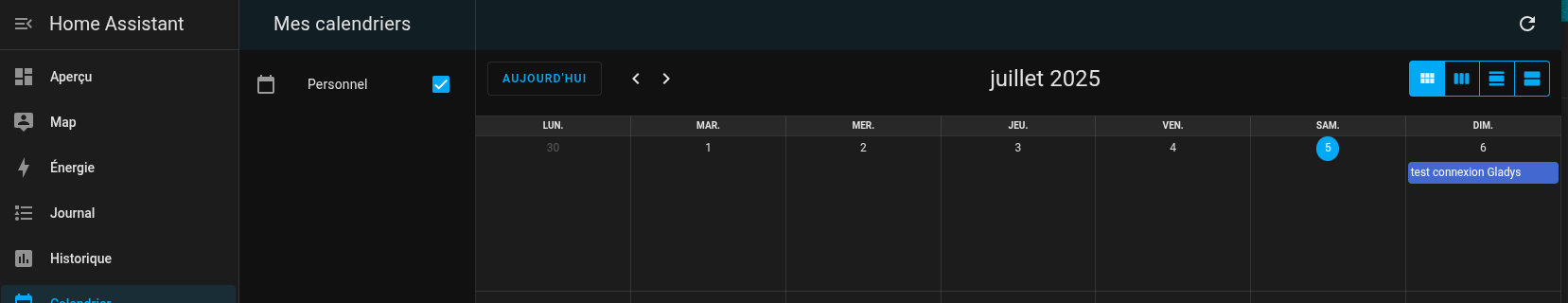

J’ai essayé avec Homeassistant et cela fonctionne bien. Mon calendrier se synchronise bien si je décoche la même option.

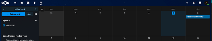

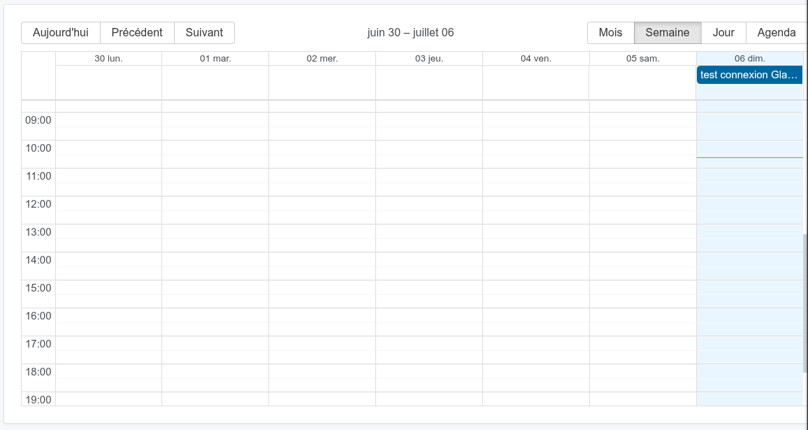

L’évènement créé dans Nextcloud pour le test:

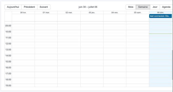

L’évènement dans HA

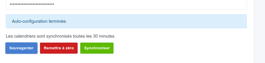

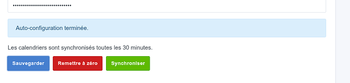

Merci pour ton retour, après avoir réussi a lancer une instance avec un certificat auto signé j’ai pu débugger plus proprement. Ça devrait être bon maintenant, une nouvelle version de l’image est disponible, peux tu réessayer s’il te plait ?
Merci @bertrandda je te confirme que cela fonctionne maintenant.
Je retrouve bien l’évènement test que j’ai créé hier.
Encore merci!
