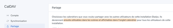

Est-ce que tu as bien activé tes calendriers dans l’intégration ?
La synchro du calendrier doit être cochée :
Et le partage doit l’être aussi pour s’afficher dans l’onglet Calendrierde Gladys :
J’avais bien tout fait sauf le partage. J’y ai activé tous les calendriers et j’ai resynchronisé, mais ça n’a rien changé.

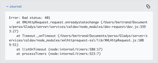

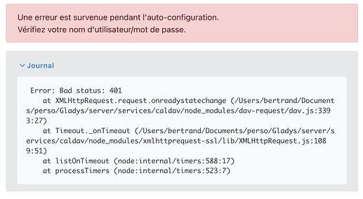

@bertrandda je rebondis sur ce message ici, tu pense qu’on pourrait afficher l’erreur de synchronisation dans l’interface de l’intégration Caldav ? Ça simplifierait énormément le debug :slight_smile:
Oui je vais voir pour remonter les erreurs directement dans l’interface
Voilà
Top @bertrandda !
Est-ce que par hasard il y a un bouton pour copier les logs simplement ?
Ça permettrait ensuite de les coller dans un nouveau sujet sur le forum facilement pour les utilisateurs non-experts.
Très bonne idée, c’est fait
@bertrandda Top, merci !! Ça va aider beaucoup de monde ça :slight_smile:
