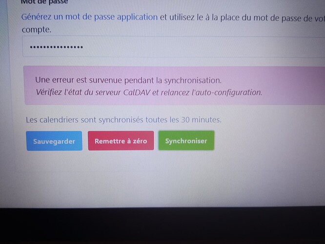

J’ai relancer l’auto configuration, j’ai même supprimé le mot de passe d’application pour le remplacer .Quelqu’un d’autre à ce soucis?
caldav ne fonctionne plus ,impossible de synchroniser google agendas.
Salut @elfedagger ! Est-ce que tu as des erreurs dans les logs Gladys quand tu fais la synchronisation (docker logs gladys sur ton Pi) ?
J’ai testé chez moi, et ma synchronisation Google Agenda fonctionne bien

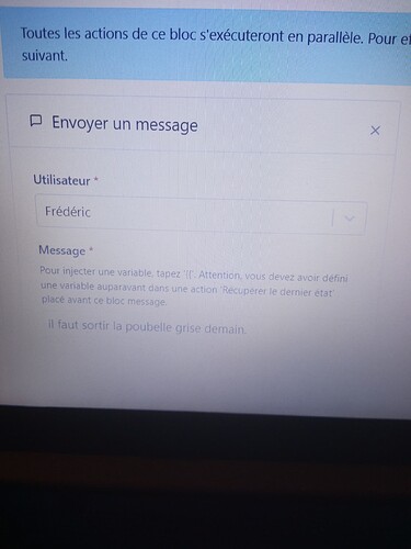

peut-être la variable évoquée dans la deuxième photo, mais je vois pas à quoi elle sert.

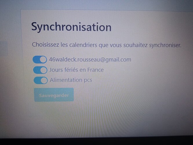

J’ai trouvé grâce au tuto de Phil Intégrations Calendrier et Framagenda,il a dû décocher deck pour résoudre son problème.
Moi j’ai décocher « contact » qui n’a rien à voir avec un calendrier et hop.
Synchroniser avec succès. Par contre impossible de rajouter un autre agendas que je voulais utiliser pour automatiser des prises.
Merci Bertrandda du coup de main.
@bertrandda un moyen d’ignorer ces calendriers si c’est ça qui pose problème?
Faudrait que j’étudie voir ce qui pose problème dans ce calendrier. Temporairement @elfedagger tu peux te rendre à cette adresse https://calendar.google.com/calendar/u/0/syncselect et désélectionner le calendrier qui te cause des problèmes (contact si j’ai bien compris) ensuite tu recommences le processus de synchronisation à zero dans Gladys tous les autres calendriers devraient être là.

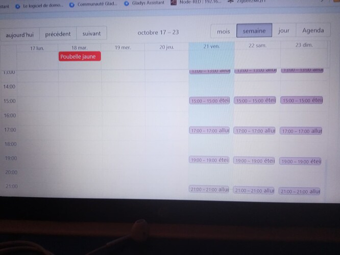

Bertrandda, j’ai bien avancé grâce à ton lien. J’ai désactiver le calendrier « contacts » et j’ai pu recréer mon calendrier « prise pcs »
synchroniser ces calendriers et cette fois ci je vois dans le calendrier gladys les évènements que j’ai ajoutés.

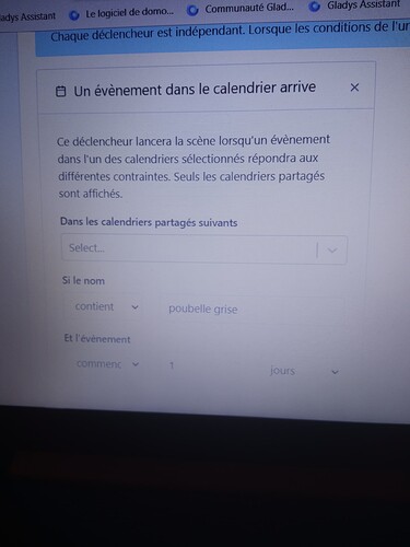

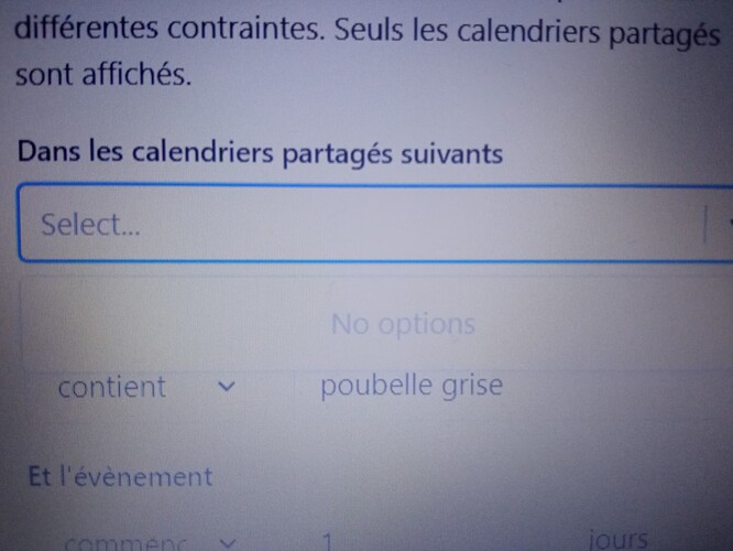

Mon problème maintenant c’est que dans les scènes qui m’annonçait mes rendez-vous via télégramme et qui fonctionnaient très bien et celle que voulait créer avec le calendrier prise pcs et qui doit activer la recharge de mes pcs toute les 2 heures durant 2 heures, je ne peux plus sélectionner le calendrier pour cette scène.
J’ai vraiment l’impression que le fait de rajouter un calendrier supplémentaire pose un problème à Gladys chez moi.
Tes calendriers sont ils bien partagé da s l’intégration caldav ?
S’ils ne le sont pas cest normal que tu ne voit rien dans la liste déroulante.
Et pourtant c’était écrit « Dans les calendriers partagés suivants » et ça même pas fait tilt. Aucun calendriers n’étaient partagés, maintenant ça fonctionne. Merci à tous pour votre aide ![]()
