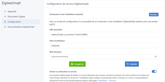

Anschließend Gladys so konfigurieren, dass sie den externen MQTT-Broker verwendet:
Und alles sollte in Ordnung sein:
