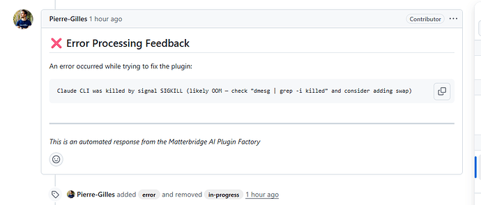

Offensichtlich hatte die Factory einen Bug:
Ich kümmere mich darum, wie @pierre-gilles es in diesem Fall angegeben hat :wink:
Edit: @pierre-gilles bat mich, den letzten Kommentar des Bots zu löschen und den Tag vor dem Durchgang wiederherzustellen, aber ich habe keine Option, um den letzten Kommentar zu löschen.
Ich setze nur den Tag vor dem Durchgang wieder ein und falls @pierre-gilles vorbeikommt, kann er vielleicht den letzten Kommentar des Bots löschen.

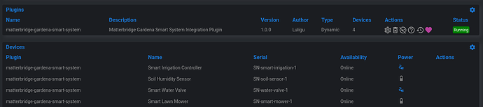

dann bleibt noch der Sensor, den hat er noch nicht erfasst ^
Alles funktioniert!
Der kleine Moment der Anspannung und Aufregung, wenn man auf den Schalter in Gladys drückt :joy:
Und schwupps, es startet – das ist wirklich großartig :blush:
