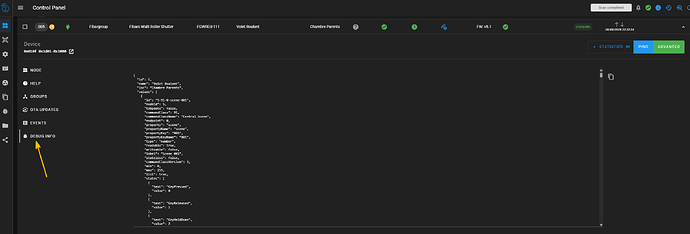

Il me faut la partie Debug Info du device de zwavejs ui ici :

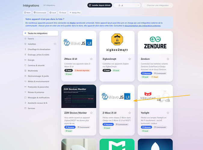

Et au passage, puisque tu dis que tu vois le bouton « Migrer », il va falloir migrer sur la version communautaire de l’intégration zwave :
C’est maintenant là-bas que sont développées les évolutions

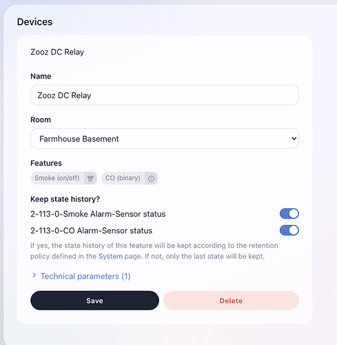

La version 1.8.0 ajoute le support des deux capteurs demandés. N’hésite pas à mettre à jour me dire ce qu’il en est.

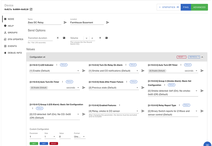

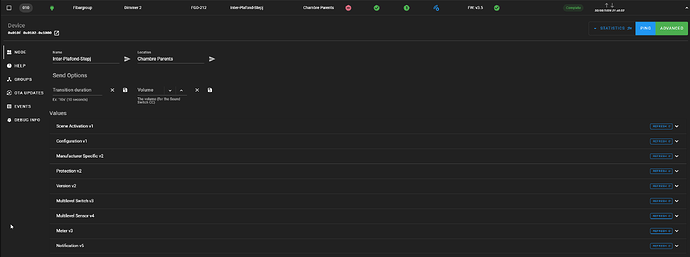

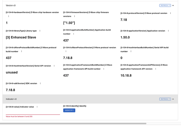

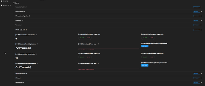

Dans l’absolu, je suis preneur de capture d’écran des différentes parties du node, comme par exemple ceci :

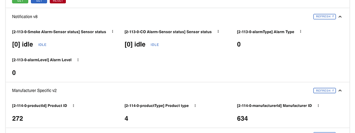

et la version dépliée des principaux, comme par exemple :
Ceci uniquement si il manque des choses
Merci,
Merci beaucoup ! Cela s’affiche correctement après suppression et réajout. Voici les captures d’écran au cas où elles contiendraient des informations utiles concernant le relais, mais ce n’est pas nécessaire pour moi pour le moment. Je n’ai pas encore eu l’occasion de tester les détecteurs, mais je vous ferai savoir si quelque chose ne va pas lorsque j’en aurai l’occasion.
