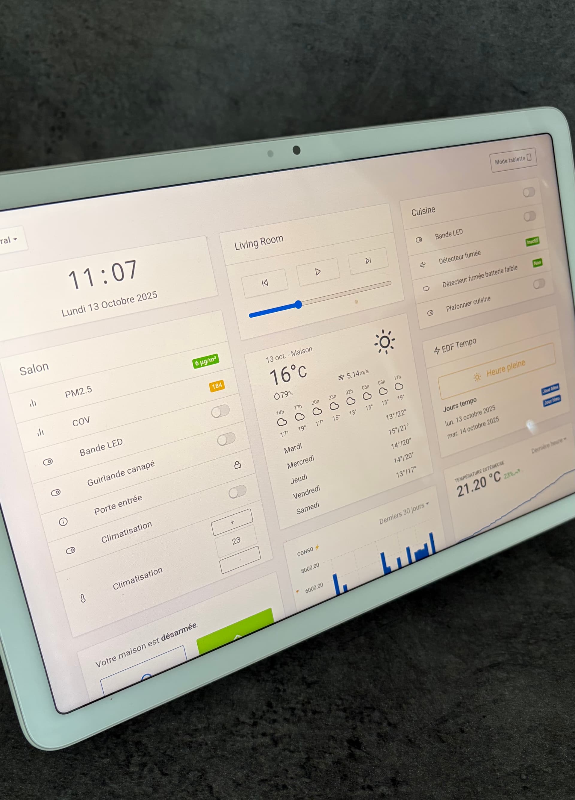

Par exemple, chez moi, j’ai une tablette Google Pixel Tablet, c’est vraiment du haut de gamme et je l’ai achetée neuve sur LeBoncoin à un magasin Boulanger qui déstockait son stock de Pixel Tablet…

Ça dépend de l’utilisation, mais chez moi c’est vraiment la vitrine de ma domotique, et c’est un outil que j’utilise tous les jours : voir le jour Tempo du jour, contrôler des appareils, regarder une recette de cuisine, etc. Donc, avoir du matériel de qualité, et des mises à jour pendant des années, c’est une tranquillité d’esprit et un confort au quotidien qui vaut largement 300 € :smiley:
