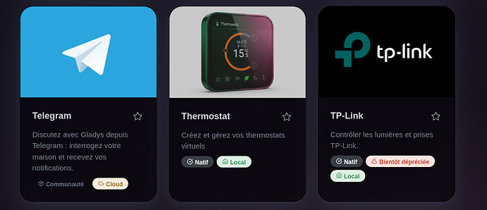

Ich wollte die Thermostat-Funktion testen (die übrigens eine ausgezeichnete Idee ist!).
Ich habe also das Bild willde71/gladys-test:latest installiert und der Container /gladys-thermostat-test läuft auch.
Allerdings finde ich die Integration « Thermostat » nicht zwischen « Telegram » und « TP-Link », wie in der Nachricht von @Will_71 vom 27. Februar erwähnt. Ist das normal?
Das Bild, das du gemacht hast, ist nicht gut, das Bild ist: willde71/gladys-test:thermostat
Mit dem Bild ist meine Integration dabei:
@cicoub13 ich habe mir erlaubt, deine Nachricht zu bearbeiten, weil das Bild, das du erwähnt hast, falsch war.

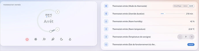

Super Arbeit! Ich habe gerade die externe Integration von Saunier Duval getestet. Ich überlasse die Regelung der offiziellen Anwendung, daher wird die Thermostat-Integration im Modus „Echter Thermostat (das Gerät regelt)“ verwendet. Die Konfiguration ist einfach und klar, man muss nicht die Dokumentation lesen, alle Parameter sind klar.
In der Praxis funktioniert alles gut. Die Temperatursteuerung, das Abschalten des Thermostats.
Die Funktion ermöglicht es nicht, in den „Programmiermodus“ zu wechseln. Wäre es möglich, dies hinzuzufügen? (Siehe den von der Saunier Duval-Integration vorgeschlagenen Automatikmodus, oben rechts im Bild unten)
Okay, danke für dein Feedback.
Für deinen Auto-Modus werde ich zunächst die Liste der Korrekturen in der PR prüfen.
Danach werde ich sehen, was ich tun kann. Worum geht es beim Auto-Modus Programmierung genau?
Der Automatikmodus entspricht dem Planungsmodus, der in der Saunier Duval-App (Saunier Duval) definiert ist.
