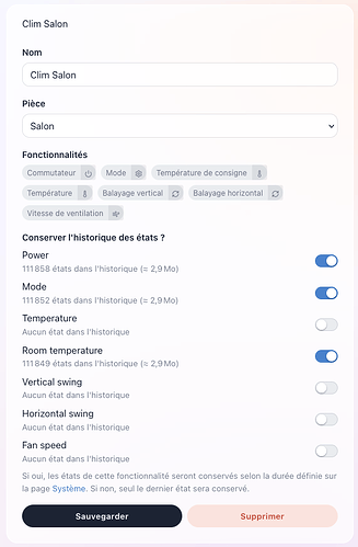

  • Consigne de ta PAC : pour comprendre pourquoi elle n’apparaît pas, peux-tu nous dire quel type de fonctionnalité (catégorie et type) ta PAC Mitsubishi remonte dans Gladys, et via quelle intégration elle est connectée (MQTT, Zigbee2MQTT, autre) ? Un screenshot de la page de l’appareil, avec ses fonctionnalités, ou le payload MQTT de la PAC nous aiderait à voir si la consigne est exposée et sous quelle forme.

J’utilise Melcloud Home comme intégration externe.
Je vois bien la fonctionnalité Température de consigne mais rien dans mon menu du thermostat.
Oui, étrange. Comme c’est une température de consigne, elle devrait pourtant apparaître. Mon NetAtmo a la même fonctionnalité et apparaît bien.
Je regarde et je te tiens au courant.
Salut @mutmut,
J’ai trouvé pourquoi la consigne de ta PAC n’apparaissait pas. MELCloud Home la remonte comme une climatisation (air-conditioning), alors que le thermostat ne proposait que les consignes de type thermostat. Ça explique que mon Netatmo apparaisse et pas ta PAC. Ce n’était donc pas un problème de ton côté.

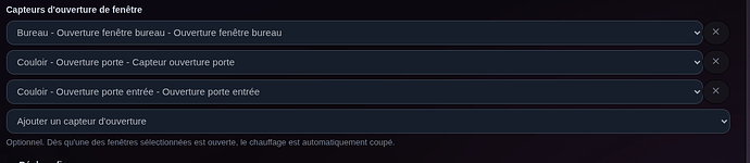

  • Plusieurs capteurs d’ouverture : dès qu’un des capteurs sélectionnés est ouvert, le chauffage est coupé. Ton salon et ta cuisine ouverts sont donc gérés.

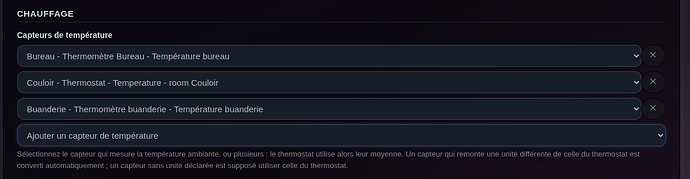

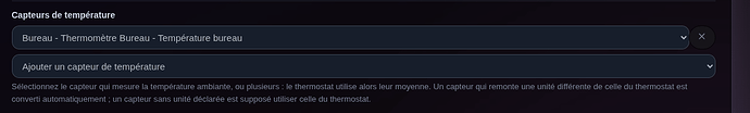

  • Plusieurs capteurs de température : le thermostat régule sur leur moyenne, et le widget affiche la même valeur.

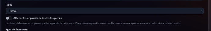

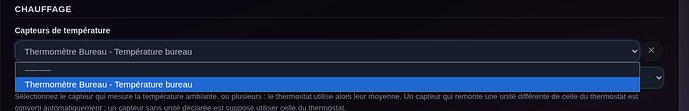

  • Filtrage par pièce : les listes ne proposent par défaut que les appareils de la pièce du thermostat, avec une option « Afficher les appareils de toutes les pièces » pour les cas comme le tien.

Choix de la pièce avec l’option pour afficher si besoin tous les thermostats
Sinon, coché cela affiche seulement ceux affectés à la pièce sélectionnée

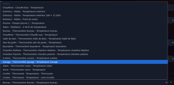

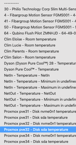

Sinon, affiche tous les capteurs de température
Ajout de plusieurs capteurs
Idem pour les capteurs de fenêtre

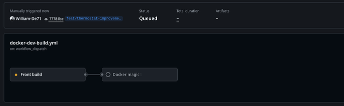

Voilà l’image willde71/gladys-test:thermostat-improvements
déploiement test en cours :slight_smile:

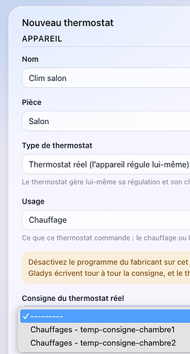

Mes retours avec ton image (et Gladys v5.2.1) :
Consigne du thermostat réel

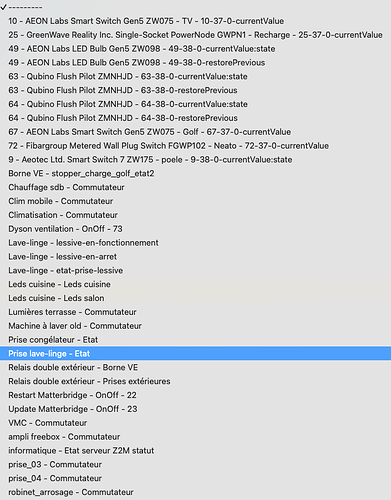

Je n’ai toujours que mes appareils mqtt :
État de chauffe (facultatif)
J’ai tout un tas de commutateurs venant de Gladys mais rien lié au commutateur de la PAC.
Mode de fonctionnement (facultatif)
Rien alors que je devrais avoir le Mode de la clim je pense :
Et pour le reste je ne vois aucune des options de multisélections … je me demande si l’image est bonne en fait :thinking:
bizarre je retente de regénérer l’image si tu veux
Edit: j’ai relancé le build de l’image
