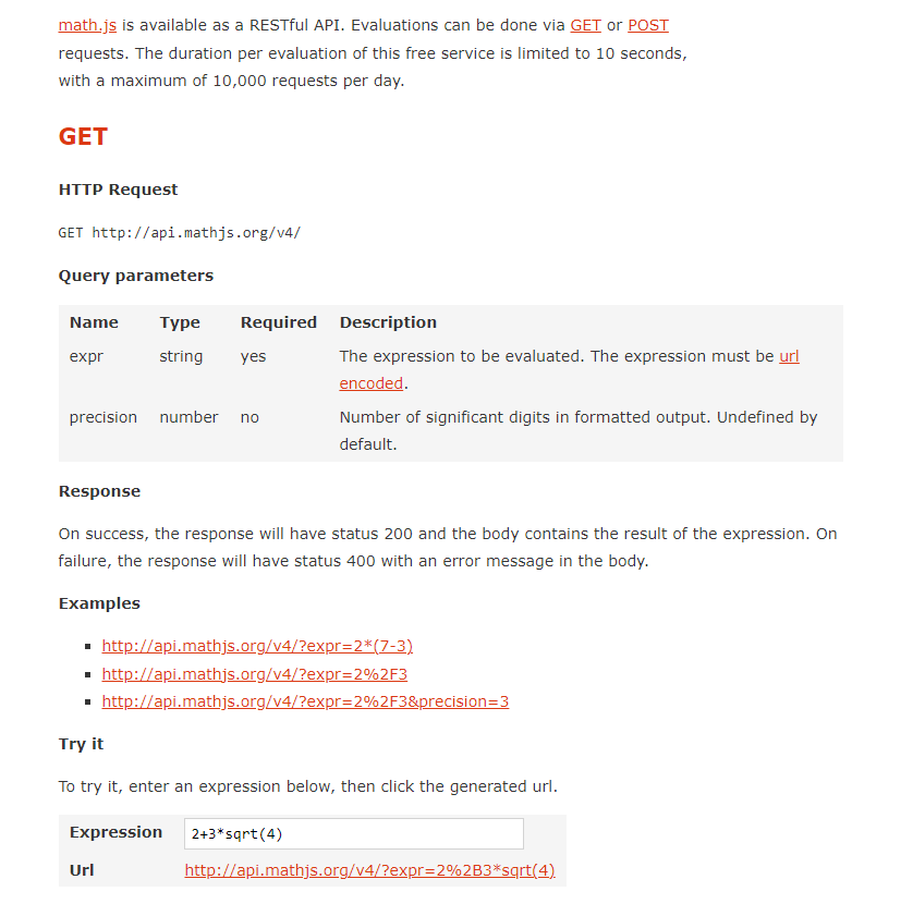

Ben oui ça existe :
https://api.mathjs.org/
Il va falloir que j’approfondisse ça moi un de ces 4 :sweat_smile:

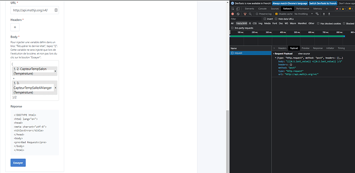

Attention, Gladys ne peut pas faire d’appels API GET avec des arguments provenant des capteurs. Mais heureusement, il existe une API en POST et Gladys peut alors utiliser des arguments dynamiques !
[EDIT]
@pierre-gilles : serait-ce un bug ?
Les valeurs des capteurs sont envoyées avec les crochets { (visible sur la capture à droite).
La valeur n’est pas substituée sur la capture de droite :thinking:
Effectivement c’est un bug! Tu as de quoi reproduire le bug pour faire une issue Github?
Oui je te fais ça.
[EDIT]

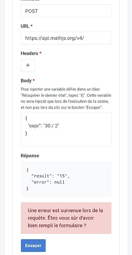

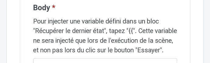

Pour moi ton problème est normal d’après l’explication ci dessous si tu fait essayer
Et le body, mise à part les variables, n’est pas écrit correctement.
Par contre je n’ai pas essayé avec des variables mais juste avec des valeurs, j’ai le résultat mais j’obtiens un message d’erreur
J’essaierai plus tard avec des variables quand je serais chez moi.
