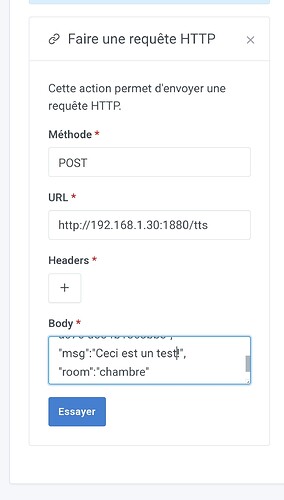

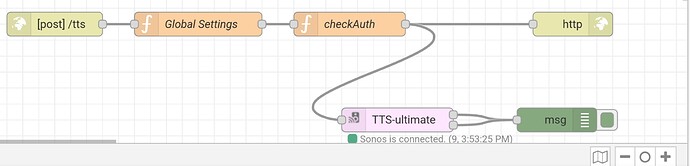

              En gros je me suis fais une api côté node red
Et lorsque j’envoie cette action côté gladys
Et que je lui passe un text + une pièce alors j’ai un message vocal (pour l’instant google) sur ma ou mes sonos

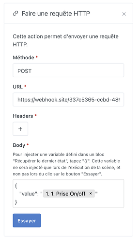

J’ai travaillé sur ce sujet aujourd’hui. Ce n’est pas le sujet le plus demandé du forum, mais c’est un « quick win » et je pense que cette fonctionnalité est très utile pour des gens qui veulent passer à Gladys mais tout en gardant une autre instance à côté (HA, Node-RED, etc…) pour gérer des appareils non géré par Gladys.
Pour l’action « Faire une requête HTTP », cela ressemble donc à ça:
Même comportement que l’action « Envoyer un message »
