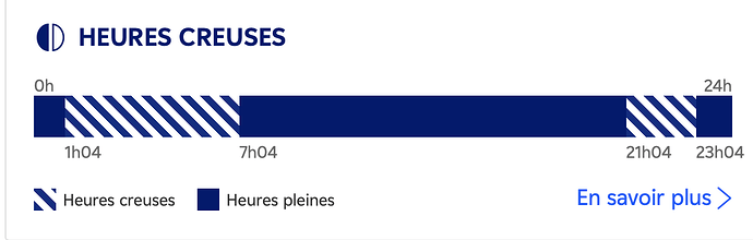

EDF-Tarif Hc/Hp (2 Zeitfenster für Niedertarifstunden von 21:04 bis 23:04 Uhr und von 01:04 bis 7:04 Uhr)

der Balken, der 1 Uhr entspricht, sollte vollständig in der Niedertarifzeit liegen
der Balken, der 7 Uhr entspricht, sollte in der Hochtarifzeit und nicht in der Niedertarifzeit liegen
der Balken, der 21 Uhr entspricht, sollte vollständig in der Niedertarifzeit liegen
der Balken, der 23 Uhr entspricht, sollte in der Hochtarifzeit und nicht in der Niedertarifzeit liegen
aber vielleicht liege ich falsch
Screenshot 2025-12-16 um 16.27.09
Screenshot 2025-12-16 um 16.27.09758×1066 39.8 KB
Vergleich mit dem EDF-Diagramm

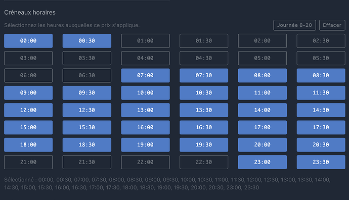

21:04 bis 23:04? So genau? :smiley:
Tatsächlich, aktuell werden in Gladys keine genauen Zeitfenster bis zur Minute, sondern nur bis zur halben Stunde verwaltet.
Sogar Enedis gibt die Verbrauchswerte nur in 30-Minuten-Intervallen zurück, also weiß ich nicht, wie ich deine 4 Minuten handhaben soll… Das ist sehr seltsam.
Kannst du mir deinen Niedertarif zeigen? Du hast mir nur den Volltarif gezeigt.
Aktuell wird Tasmota noch nicht unterstützt :slight_smile:
Die 4 Minuten sind völlig unwichtig, das ändert nichts an den Berechnungen von Verbrauch und Kosten. Selbst EDF verwaltet die Blöcke in 30-Minuten-Intervallen :grinning_face:
Könntest du mir sagen, ob meine Konfiguration der Zeitslots in Gladys korrekt ist?
Ja, das sieht für mich korrekt aus!
