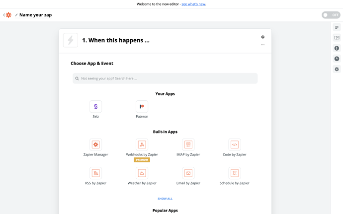

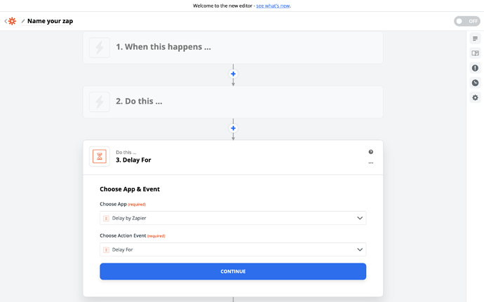

Hello @Helldog136! On en a parlĂ© sur dâautres sujets, je ne suis vraiment pas fan des interfaces Ă la Blockly. Pour moi câest une façon de penser trĂšs dĂ©veloppeur, et ce nâest clairement pas abordable pour un utilisateur lambda. Câest trĂšs geek et pas trĂšs beau ^^
Je vois plus une interface Ă la Zapier, beaucoup plus user-friendly et clean
Non! Je ne suis pas fan de ça non plus, câest trĂšs tech je trouve, et les « fils » entre les blocs je trouve ça trĂšs fouilli, ça fait spaghetti ^^
Zapier ça ressemble à ça:
Leur UI est pensée pour un public pas forcément technique, et je trouve que le flow est assez fluide, sans faire désordonné au final.

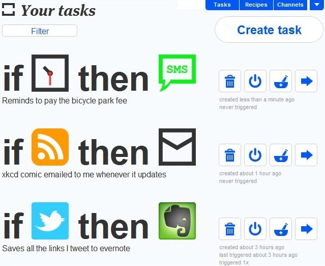

Câest exactement ce que je recherche
Simplicité, simplicité, simplicité.
Il est vrais que IFTTT est plutĂŽt simple dâusage.
Si tu arrive a faire ce genre de chose (en plus beau
), chapeau !

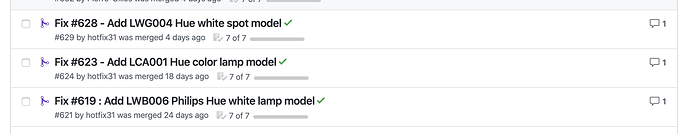

Et câest quelle lampe qui nâest pas supportĂ©e?
3 modÚles ont été rajoutés récemment par @Hotfix31:
Si ton ampoule ne fait pas partie de ces modÚles, il faut rajouter la compatibilité aussi !
Je me suis basé sur les issues #628, #623 et #619
Jâai peut ĂȘtre loupĂ© un model sur un des JSON ?

@Tlse-vins Tu ne dois pas utiliser la derniĂšre version de Gladys, ces modĂšles ont bel et bien Ă©tĂ© ajoutĂ© par @Hotfix31 comme le montre le screenshot que jâai postĂ©!
Fais un docker ps sur ton instance Gladys et regarde quand a été redémarré ton container pour la derniÚre fois, à mon avis:
- Soit pour une raison X ou Y, watchtower nâa pas fais son job (disque plein? panne internet?)
- Soit tu as fais une modification sur lâimage officielle et elle ne se met plus Ă jour
Non je nâai pas modifiĂ© lâimage de Gladys.
Je testerai Ă mon retour.
- ma carte SD nâest pas pleine
- pas de panne internet
Je vous tient au courant.
Voici ce que jâobtient avec docker ps:
respeaker@v2:~$ docker ps
CONTAINER ID : afd4f83aea13
IMAGE: gladysassistant/gladys:4.0.0-beta-arm
COMMAND: "docker-entrypoint.sâŠ"
CREATED: 7 weeks ago
STATUS: Up 7 days
PORTS:
NAMES: gladys
Tu peux faire
docker rmi gladys
Ăa supprimera lâimage mais pas le container et peut ĂȘtre ensuite lancer watchtower pour tĂ©lĂ©charger la derniĂšre image. Je dit ça par simple dĂ©duction
