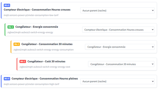

C’est parce que j’ai voulu hiérarchiser et je ne vois pas comment faire pour placer un congélateur. HP ou HC ?
Eh oui, par ici, pas de Enedis, pas de Linky, pas d’EDF. Raison pour laquelle je pensais faire un index total… Mais je vais d’abord tout lire et explorer :wink:
Tout est dans la documentation, effectivement :smiley:
La logique, c’est qu’il faut avoir un appareil « Compteur » à la racine qui porte le contrat d’énergie que tu définis dans l’onglet « Tarifs d’énergies ».
Ensuite, tous les appareils « enfants » de ce compteur héritent du contrat et Gladys calcule la consommation avec les prix du contrat.
Dans ton cas un peu spécial, je te conseille de suivre le tutoriel et de laisser Gladys créer automatiquement un compteur lors de la configuration de tes tarifs, puis de mettre tous tes appareils (y compris tes heures pleines / heures creuses) sous ce compteur.

Dans ton cas, vu que tu as 6 index, il faut avoir 6 « consommations 30 minutes » (1 par index), et 6 « coûts 30 minutes » :slight_smile:
Ensuite, dans la vue hiérarchique dans « Suivi de l’énergie », il faut organiser de cette façon :
1. index
    2. conso 30 minutes
         3. coût 30 minutes
Je n’ai pas mis de création automatique dans l’intégration MQTT car je ne me rendais pas trop compte de combien de personnes seraient concernées, si jamais c’est beaucoup demandé, je pourrais créer un bouton pour créer les fonctionnalités automatiquement :slight_smile:

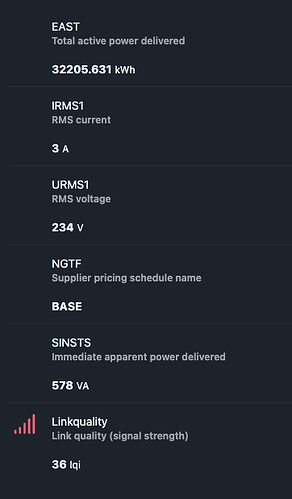

Pour ma part je remonte ceci avec mon lixee :
Donc sa serait EAST dans mon cas :wink:

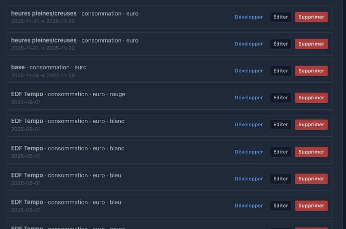

Petite remarque UX, je suis en train de recréer mes différents abonnements pour le calcul historique mais il es difficile de s’y retrouver si on a plusieurs contrat base par exemple :
Je penses qu’il serait pas mal de pouvoir renommer un tarif energie pour donner un nom au contrat ( Exemple le nom du fournisseur par exemple )

Je pense que ce qui t’intéresse pour l’intégration ce sont les index EASF01 à EASF10, il y en a 10 pour couvrir toutes les périodes tarifaires.
La somme totale de tous ces index est remontée dans EAST

Si je modifie la date de tarifs importés et que j’importe de nouveau les tarifs tempo par exemple, que se passe-t-il ? Mes dates modifiées sont écrasées ou alors il créer de nouveaux tarifs ?
J’ai vu que l’on pouvais sélectionner abonnement :
Pour le moment ce n’est pas pris en compte ?
Cela ne sert a rien de le créer pour le moment ?
Merci :slight_smile:

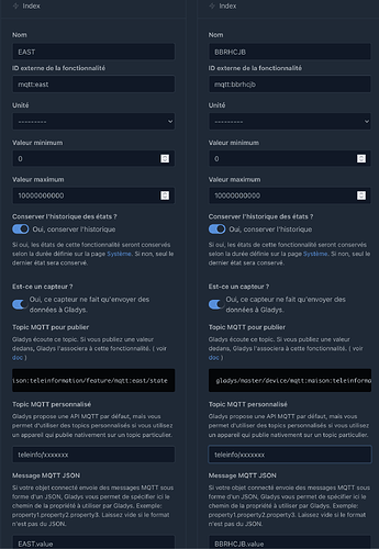

alors j’ai bien des index (6 tempo + 1 qui est EAST) avec topic personnalisé :
BBRHCJB est l’index pour un TIC en mode historique, abonnement tempo (BBR), pour Heure Creuse Jour Bleu (HCJB).
Comment je crée le point 2 et 3 ? Quels noms doivent-ils avoir exactement ?
Hmmm, je crois comprendre. En fait il faudrait que je crée 6x2 fonctionnalités énergie/coût et qu’ensuite j’associe leur parent (6x3 niveaux) jusqu’au compteur général.

Actuellement, il va créer de nouveaux tarifs.
Mais à terme, j’aimerais créer un système qui met à jour automatiquement les tarifs. Ce n’est pas simple, car il faut gérer l’existant, notamment les personnes qui ont eu plusieurs contrats ^^
Pour l’instant ça n’est pas pris en compte effectivement !
