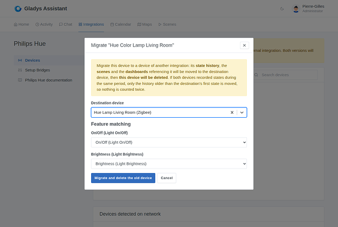

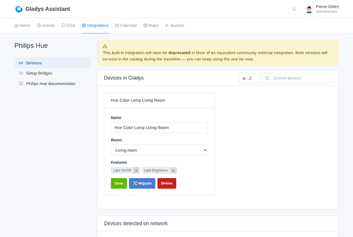

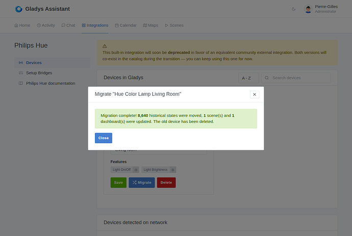

Exemple : Migration Philips Hue
Testé chez moi avec Melcloud, et ça marche nickel ! Je merge

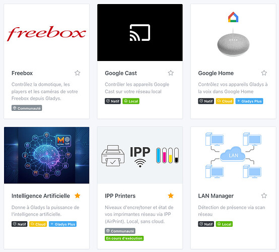

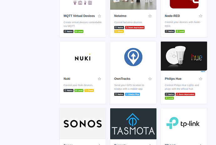

Bien vu @mutmut, ce n’est pas voulu ![]()
Les tags des cartes du catalogue (Local, Cloud, Gladys Plus…) sont posés à partir
des infos de chaque intégration, et pour les intégrations externes je ne remonte
aujourd’hui que « Communauté », le badge de statut et « mise à jour disponible ».
Le plus bête, c’est que l’info existe déjà : le manifeste d’une intégration externe
déclare obligatoirement ses transports (local, cloud, ou les deux), c’est ce
qui sert au réglage « préférer la connexion locale » et aux badges Local/Cloud sur
chaque appareil. Je m’en sers juste pas encore sur la carte du catalogue.
Je regarde !
