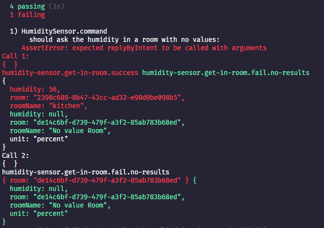

Je penses ne pas être loin

    1) should ask the humidity in a room with no values
A priori le resultat est là => NoValuesFoundError: No humidity values found in this room.
Mais
Encore cette histoire de contexte que je pensais avoir compris , comment se lit cet output ?
EDIT: en vert ce qui est attendu et rouge ce qui a été produit/reçu ?

Bon après quelques essais, j’ai toujours pas compris pourquoi le code me renvoi les infos d’une autre Room.
J’ai mis du logger partout pour tester le test ^^ !
D’ailleurs c’est vraiment curieux car le retour en rouge est celui du 1er test.

Dans la fonction command que tu créé, tu remonte une NoValuesFoundError si ton device n’a pas de valeur (cas de test si dessus).
Mais le context est “rempli” après l’erreur.
Le contexte est donc
      room: roomFound.id,
sans tout le reste autour.
Ton test n’est pas mauvais, mais il y a un écart entre ce que tu fais dans command et le résultat que tu attends.
Ligne 37, ajoute le “context” dans ton debug, tu verras :wink:
Ok pigé merci Alex, j’ai viré la création du device ça servait à rien :slight_smile:
