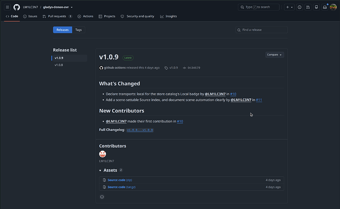

Je n’arrive pas à mettre à jour l’intégration.. Toujours 1.0.9
Edit : mon message est un peu pourri désolé.

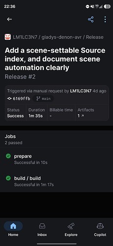

Est-ce que c’est moi qui fais un truc de travers ? Je vois bien que du code a été modifié il y a 7h … mais je pense que le problème c’est qu’il n’y a pas de release qui ait été faite … j’ai bon ?
Dernières release il y a 4 jours
J’ai oublié de publier la release désolé !
