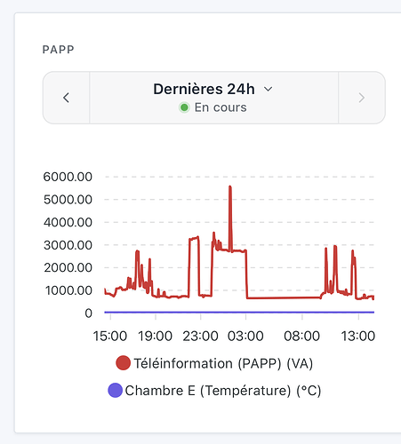

Après dans Gladys actuellement, sauf erreur, il n’est pas possible de faire un graphe avec 2 types de représentation (ex. histogramme pour la conso de gaz et courbe pour la température). @pierre-gilles, je me trompe ? Sinon, je peux créer une demande de fonctionnalité si elle n’existe pas déjà :slight_smile:
On peut mixer ce que l’on veut sauf avec un binaire :

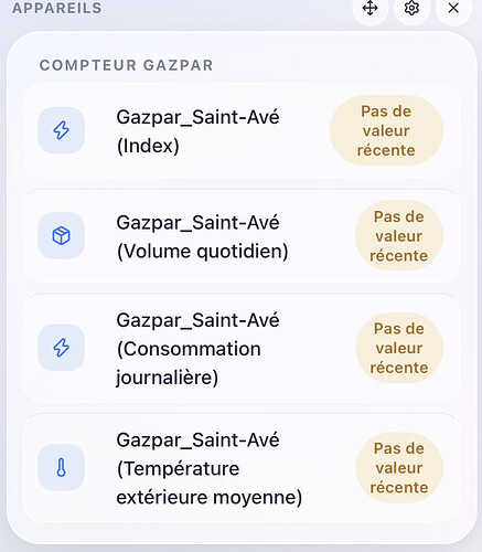

Bonjour, j’ai l’impression que ma configuration est correcte puisque tous les tests fonctionnent et pourtant rien ne s’affiche.
Une idée ?
