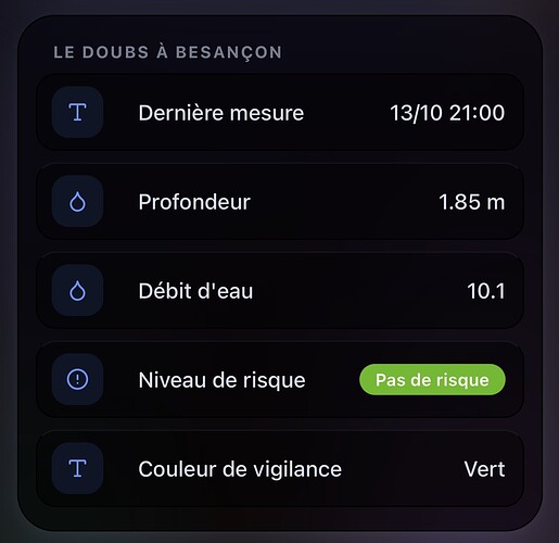

Danke @guim31. Funktioniert gut
Zwei kleine Rückmeldungen:
  • die Konfiguration fragt nicht, für welches Haus die Erkennung der Stationen angewendet werden soll
  • bei der Anzeige in einem Geräte-Widget gibt es keine Einheit für den Durchfluss
Danke @StephaneB für das erste Feedback und freut mich, dass es am Doubs läuft :grinning_face_with_smiling_eyes:
Die beiden Punkte sind in der 1.1.0, die gerade veröffentlicht wurde, behoben:
  • Hausauswahl: Eine neue Einstellung „Haus“ in den Einstellungen, direkt vor „Um mein Haus herum“. Bisher wurde das erste Haus von Gladys mit einer Position übernommen, ohne etwas zu sagen. Wenn es leer gelassen wird, bleibt es wie zuvor.
  • Durchfluss-Einheit: Gladys hat keine Einheit m³/s, daher stand das „10.1“ allein da. Standardmäßig wird der Durchfluss jetzt in m³/h umgerechnet, mit angezeigter Einheit. Dein Doubs wird also auf etwa 36.000 m³/h umgestellt: das ist korrekt, aber nicht sehr aussagekräftig für einen Fluss :sweat_smile: Wenn du die offiziellen m³/s von Vigicrues beibehalten möchtest, gibt es eine Einstellung „Durchfluss-Einheit“, aber die Einheit wird dann nicht angezeigt.
Ein Wechsel der Einheit ändert die Struktur des Geräts: Gladys wird dir in der Entdeckungskartei „Aktualisieren“ vorschlagen.
Kleine Einschränkung nebenbei: Die Hausauswahl gibt es erst seit Gladys 5.2, daher erfordert die Integration jetzt mindestens Gladys 5.2.
Zum „Tiefe“ statt „Wasserhöhe“ in deinem Screenshot: Das ist das Gladys-Dashboard, das die generische Bezeichnung anzeigt, wenn das Gerät nur eine einzige Messung dieses Typs hat. Ich kann es nicht von der Integration aus ändern.
