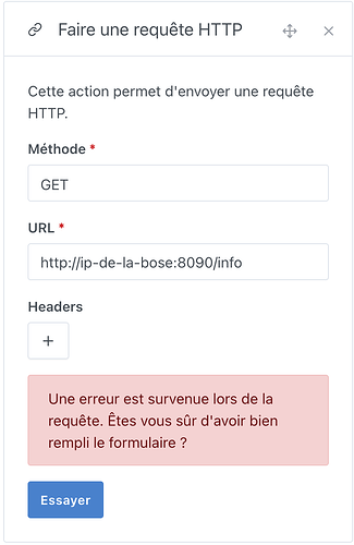

Récupérer les infos de ta bose :
  • tu crées une scène dans Gladys
  • tu crées une action de type Faire une requête HTTP
  • tu choisis la méthode GET
  • tu mets dans URL : http://ip-de-la-bose:8090/info
  • tu cliques sur Essayer
    Si tu as une réponse alors c’est que ça fonctionne, sinon ça mettra un message en rouge et il faudra ajuster quelques points.

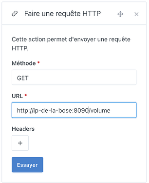

Récupérer le volume de ta bose :

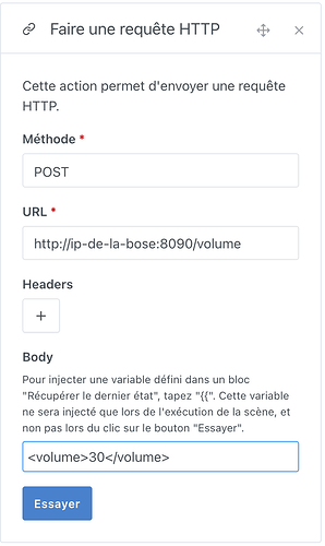

Modifier le volume de ta bose :
Pour le body, je ne suis pas sûr de mon coup, c’est à tester en réel.
