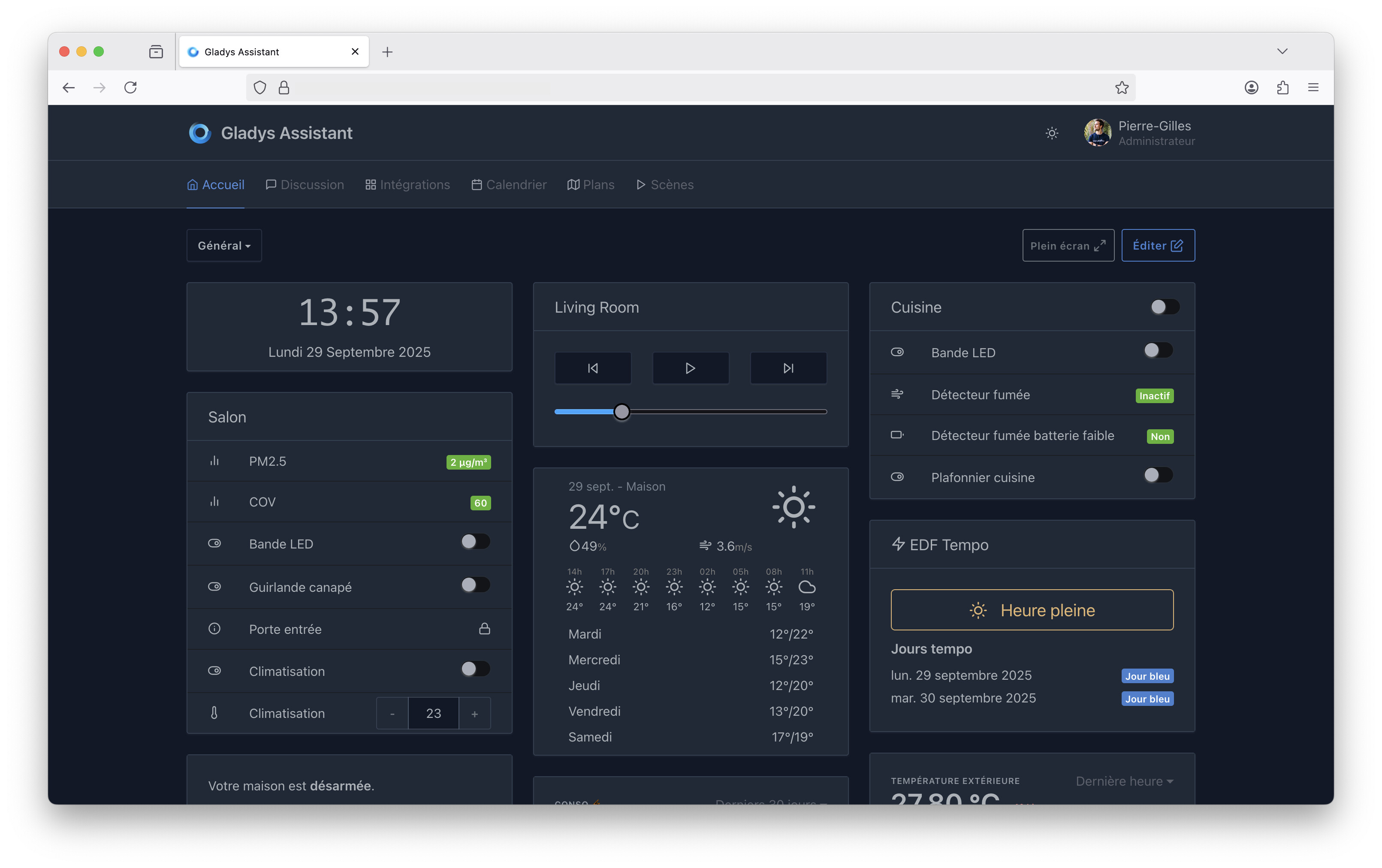

Vous ĂȘtes nombreux Ă  demander un mode sombre dans Gladys, et je suis heureux de vous annoncer que le mode sombre est maintenant disponible dans Gladys Assistant 4.63 :smiling_face_with_sunglasses:
Le mode sombre s’active automatiquement en fonction du mode de votre systĂšme, et peut ĂȘtre activĂ© manuellement sinon, avec le bouton Ă  gauche de votre photo de profil :slight_smile:

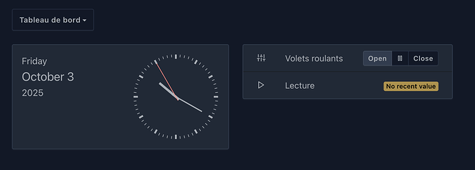

Bonjour @pierre-gilles
j’utilise les retours de bouton volet roulant pour signaler qu’ils sont fermĂ©s ou ouverts :
En mode sombre on ne les voient plus
merci
Je confirme, j’ai le mĂȘme souci
Tu es sur Gladys Plus, qui est toujours Ă  la derniĂšre version, mĂȘme si localement ton instance n’est pas forcĂ©ment Ă  la derniĂšre.
Merci pour vos retours, je me note ça, je regarde en fin de semaine :slight_smile:
Salut @GBoulvin, j’ai corrigĂ© ton retour en changeant le jaune, et le texte passe de blanc Ă  noir, ça rend beaucoup mieux :slight_smile:
@Xenicle, j’ai corrigĂ© le bug sur l’horloge analogique :
@Psoy, j’ai corrigĂ© le bouton volet en mode sombre :
