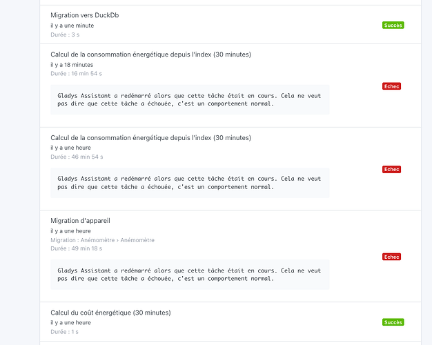

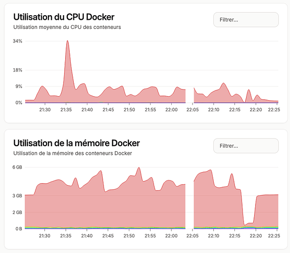

Suite au démarrage de la migration d’un appareil Netatmo, après 49mn et seulement 5% d’effectué, Gladys à planté et redémarré semble-t-il :frowning:
Logs dispo pour analyse.

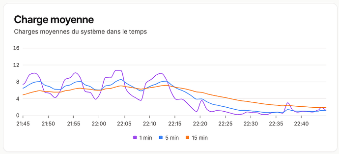

J’ai les 2 calculs de conso qui n’avançaient pas vite du tout et en regardant les courbes des CPU (4vCPU), ça ne dépassait pas les 10%.
On est sur du mono-thread pour les calculs ou je lme trompe complètement ?

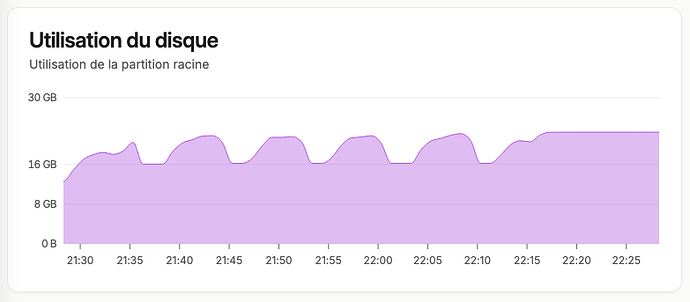

Le plantage est à 22h17 sur le graphique, le blanc correspond à des infos non récupérée, Gladys fonctionnait très bien.
Côté disque, j’ai des montées/descentes et depuis le plantage je suis resté très haut !
Comment fait-on pour nettoyer tout ça ? un reboot du docker ?
EDIT : ajout de la charge moyenne :
Après investigation, c’est mon script sur proxmox qui voit que la RAM est à fond (5.9GB/6GB) pendant la migration et redémarre alors le docker Gladys.
Je vais désactiver ça.
Par contre il faut combien de RAM pour migrer un appareil sans migrer son historique ?
J’ai l’impression que ça bouffe beaucoup de mémoire.

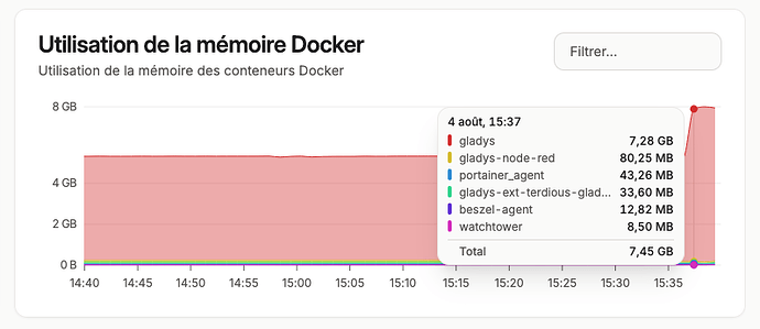

En tout cas hier je migrais l’appareil sans aucun historique et ça faisait monter le RAM jusqu’à plantage (6Go) et ensuite redémarrage manuel car OOM.
Aujourd’hui j’ai passé mon LXC de 6 à 8Go de RAM, lancer la migration sans historique : hyper rapide !
Mais alors ça me prend une RAM de fou et surtout la libération de la RAM ne se fait pas du tout après :face_with_raised_eyebrow:

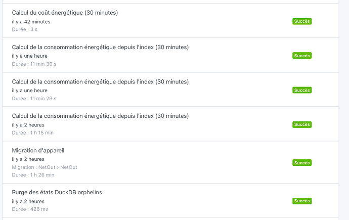

déjà fait mais il va falloir que je passe à 10 ou 12Go car j’ai une migration en cours depuis plus d’1h et les 8Go sont pleins et Gladys plante, le dashboard ne se rafraichit plus :frowning:

J’ai réussi à passer mon LXC à 12Go en live sans rebooter et la migration de ma station externe (avec tout à migrer) a pris 1h26 et gros ralentissement sur les calculs de conso le temps de la migration.

En tout cas pour les 4 modules à migrer, un par un, j’en suis à plus de 24h :frowning:
Le soucis principal que je vois c’est que tant que la migration n’est pas finie, le calcul de conso est en standby, ainsi que tous ceux qui arrivent après.
Il faudrait diminuer la priorité de la migration pour laisser les calculs de conso se faire et ça permettrait aussi d’avoir toujours la main sur les dashboards.
Pour exemple, le calcul de conso vient de se lancer, donc 2 tâches avec la migration, et ça ralenti énormément ma Gladys.

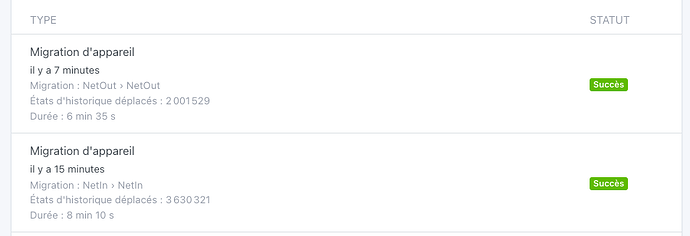

et bien non, « seulement » 44mn07s mais avec 12Go de RAM le temps que ça passe.
Top ! car ça n’apportait rien comme info complémentaire.

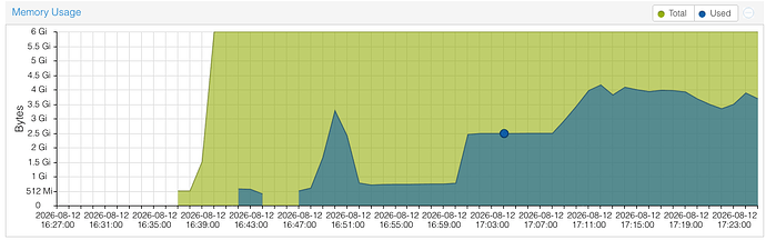

Concernant le cache, maintenant que tu en parles, il est de 1go sur mon LXC et à chaque fois que la RAM explosait, le cache était totalement plein. Je ne sais pas si c’était avant ou après par contre.
Chose étrange lorsque je suis passé à 12Go temporairement, la RAM est montée presque à fond et une fois toutes les tâches finies elle est redescendue à 7-7,2Go sans jamais allez plus bas ou plus haut. Le cache était toujours plein donc je me suis permis un petit reboot et repassage à 8Go.
Actuellement je tourne aux alentours 5Go de RAM sur les 8Go alloués, le swap est quasi vide.

Sur mon proxmox avec LXC (6go de ram et une DB de 5.5Go) : environ 500-700Mo de disque utilisé pendant la migration, et une DUCKDB_MEMORY_LIMIT=2000MB dans mon docker compose.
Ma DB est passée de 5.5Go à 6.3Go après la migration.
