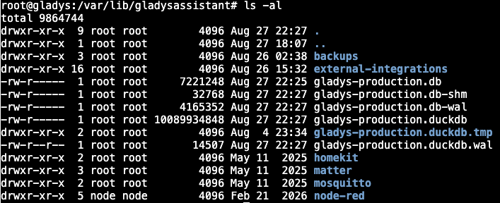

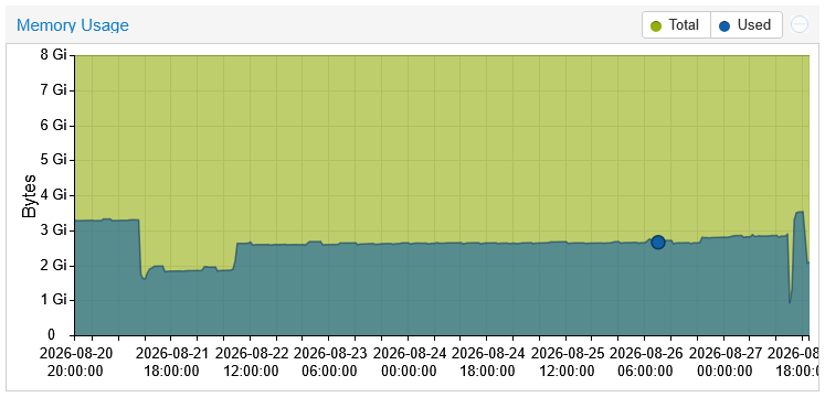

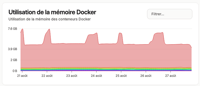

- RSS stable ~2,5 Go avant backup (dont ~1,2 Go de BASE_TABLE DuckDB)
- Passage à ~4,6 Go en moins d’une minute, juste après le log « Backing up DuckDB into a Parquet folder »
- Process tué (ExitCode=137) avant d’atteindre le log « Closing DuckDB backup instance to release memory » dans le finally — donc le crash survient bien pendant l’appel EXPORT DATABASE … FORMAT PARQUET COMPRESSION GZIP lui-même, pas après.
- Reproduit à l’identique 2 jours de suite, toujours au moment du backup Gateway quotidien.
