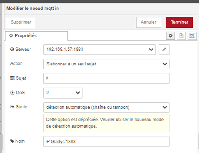

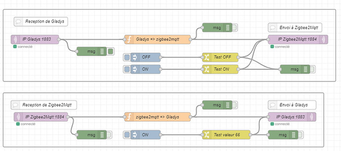

kannst du einen Screenshot deines Flows machen und auch den Inhalt deiner „mqtt“-Knoten
Normalerweise, da das Thema # ist, hört der Debugger alles am Eingang ab. Wenn du also den Schalter in Gladys aktivierst, sollte etwas im Debugger erscheinen.

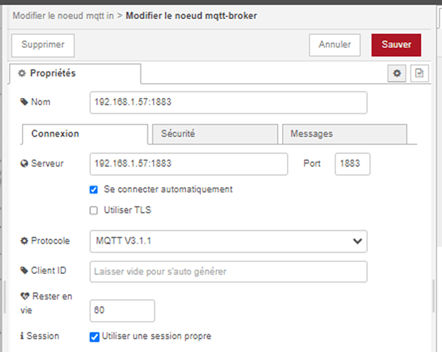

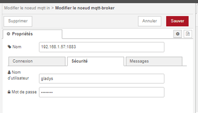

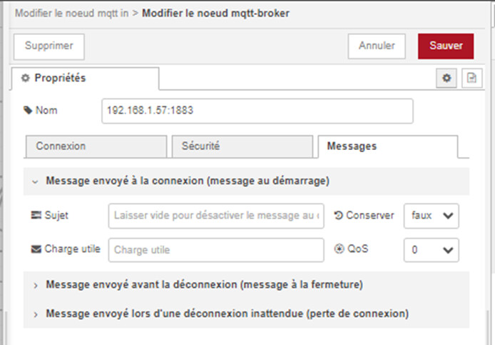

was ist die adresse, um sich mit Gladys zu verbinden? es scheint korrekt verbunden zu sein. wenn du ein anderes gerät wie eine smarte steckdose in deiner mqtt-integration hast, kannst du es einmal ein- und ausschalten, um zu sehen, ob eine nachricht im node-red-debug generiert wird.
vor Ort kannst du das im Moment wohl nicht, vermute ich…
192.168.1.57
Kann ich mich lokal verbinden? Das ist bereits auf meinem iPad der Fall, warum?
ich habe nichts anderes als die MQTT-Sirene, tut mir leid
um sicherzugehen, dass die IP korrekt ist, wollte ich nichts übersehen, falls nötig. Die Parameter auf der Node-„MQTT In“-Seite scheinen korrekt zu sein. Du solltest Nachrichten im Debug sehen, wenn du ein MQTT-Gerät aktivierst.

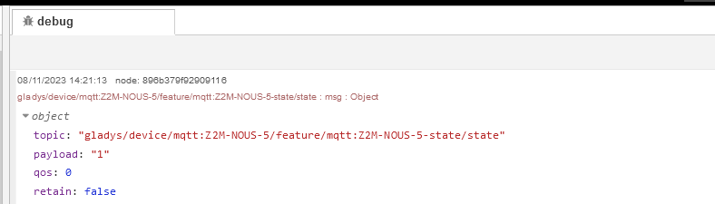

Guter Punkt, da kommt tatsächlich etwas aus dem Debug!
Kannst du auf den Pfeil links klicken, um die Nachricht zu erweitern und einen Screenshot vom vollständigen Thema machen, bitte?
Ich sehe nicht, von welchem Pfeil du sprichst
Die auf der linken Seite vor dem Symbol {
tut mir leid
