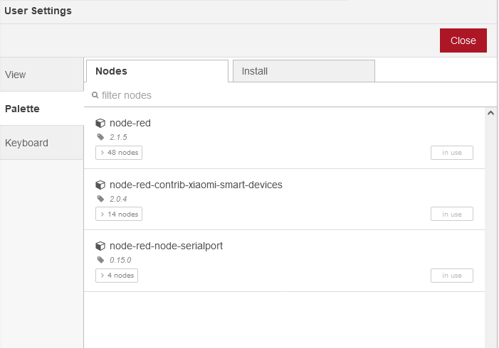

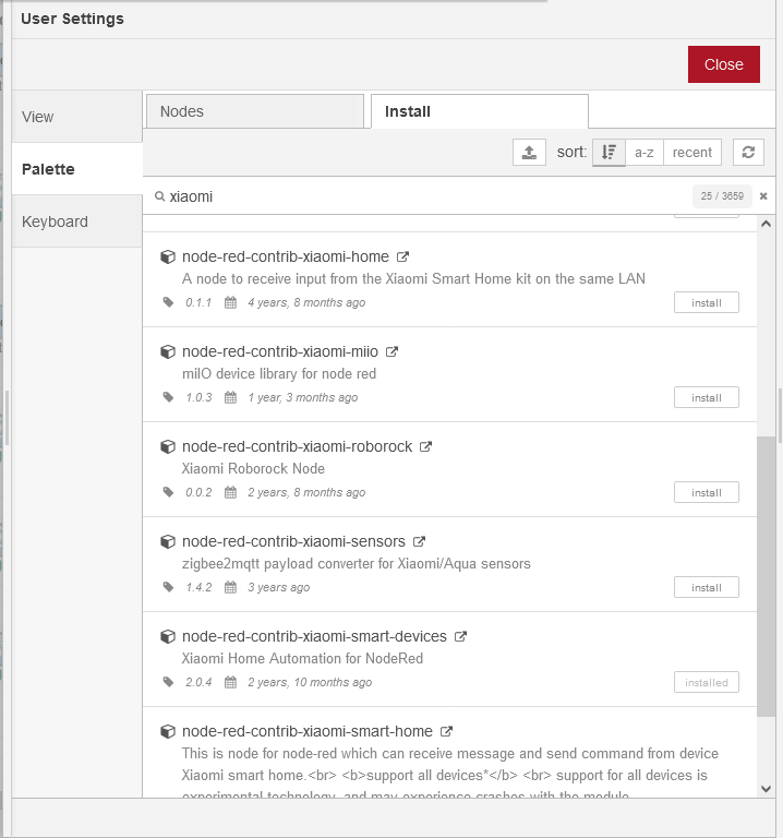

Il faut installer la bibliothèque Gateway Xiaomi : « node-red-contrib-xiaomi-smart-devices ».
Dans Node RED, cliquez dans les 3 traits horizontaux
Cliquez sur « Manage palette » 11eme ligne
Allez dans l’onglet « install » (en haut de la page), lancer une recherche " Xiaomi " par exemple,
puis desecendre l’ascenseur pour voir la palette « node-red-contrib-xiaomi-devices »
Choisissez : "node-red-contrib-xiaomi-smart-devices, cliquez sur le petit " install ", qui se trouve sur la droite.
Cliquez dans l’onglet Nodes à gauche de « l’onglet install » en haut, pour vérifier que la bibliothèque est bien installée.
Fermez la page. Et dans Node Red, colonne de gauche, dans la partie " Filter nodes", tout en bas vous devriez avoir tous les Nodes Xiaomi installés.

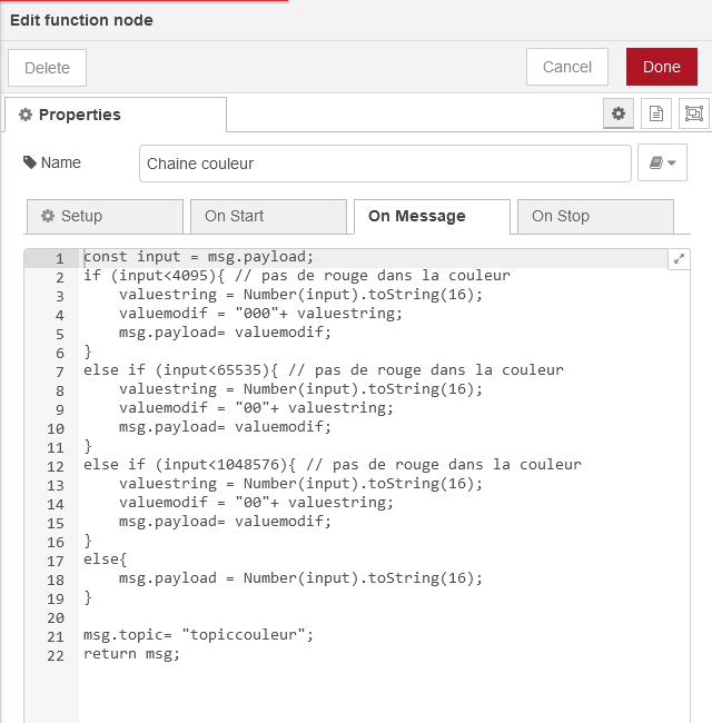

Partie couleur,
J’ai rencontré un problème sur le format de la valeur de la couleur.
Si on choisit une couleur sans rouge la valeur hexadécimale se retrouve exprimée sur 3 ou 4 digits. Plus haut, j’ai pris pour exemple la valeur 6400FF00, le 64 correspond au % de luminosité, à ce stade du programme la concaténation de la chaine n’est pas faite, donc ma valeur couleur est 00FF00. Mais comme d’habitude, les 00 de gauche ne compte pas et donc dans la chaine de caractères, on se retrouve avec cette valeur FF00. Après la fameuse concaténation, que l’on voit après, on obtient la valeur 64FF00 (en décimal = 6618880) qui ne correspond pas du tout à notre valeur de départ(1677786880), avec cette valeur la Gateway ne s’allume pas.
Donc je traite ce problème de la ligne 2 à la ligne 11, et si le nombre a bien un format de 6 digits, on passe à la ligne 13.
S’il manque 3 digits à la valeur « couleur », il faut rajouter 000 :
Ligne 1 : On récupère la valeur du nœud Mqtt venant de Gladys (msg.payload) et on le place dans la variable « input ».
Ligne 2 : on teste si « input » a une valeur strictement inférieure à 4096 décimal (en hexa = 1000), (donc jamais égal à 4096), mais à 4095 (et en hexa FFF). Donc, on passera dans cette partie de code, quand la valeur contenue dans input sera plus petite que 4096.
Ligne 3 : je convertie le msg.payload, qui contient une chaine de caractères correspondant à un nombre décimal, reçu du bouton Mqtt créer dans Gladys, en une chaine de caractères contenant ce même nombre, mais convertie en hexadécimal. Puis je la place dans « valuestring ».
Ligne 4 : je concatène la chaine « 000 » avec la chaine « valuestring » ce qui donne, si « valuestring » =FFF, « 000FFF ». Puis je place cette valeur dans la chaine « valuemodif ».
Ligne 5 : "valuemodif " est placée dans msg.payload,
S’il manque 2 digits à la valeur couleur, il faut rajouter 00 :
On refait la même chose que précédemment, dans ce cas la « condition if » portera sur le nombre 65536 donc comme précédemment, la dernière valeur qui autorise à passer dans la boucle est 65535 en décimal (FFFF en hexa). Et on place devant la chaine « valuestring », la chaine « 00 ».
S’il manque 1 digits à la valeur couleur, il faut rajouter 0 :
Dans ce cas la couleur fonctionne la led s’allume, mais la luminosité est faussée car le digit qui manque dans la couleur est pris sur le digit de la luminosité. Si on a "valustring " = 25FF5 et que l’on concatène avec « luminosité », on aura 6425FF5,
AA = 6 au lieu de 64 RR = 42 GG = 5F BB = F5, alors que l’on devrait avoir AA = 64 RR = 02 GG = 5F BB = F5.
Donc la valeur à tester ici, sera 1048576.
Et si la couleur à bien ses 6 digits, on passe à la ligne 19 du programme.
Ligne 21 : modification du nom du topic venant de Mqtt Gladys
Ligne 22 : envoi du message au nœud suivant
Instructions à coller :
const input = msg.payload;
if (input<4095){ // pas de rouge dans la couleur
valuestring = Number(input).toString(16);
valuemodif = "000"+ valuestring;
msg.payload= valuemodif;
else if (input<65535){ // pas de rouge dans la couleur
valuemodif = "00"+ valuestring;
else if (input<1048576){ // pas de rouge dans la couleur
else{
msg.payload = Number(input).toString(16);
msg.topic= "topiccouleur";
return msg;

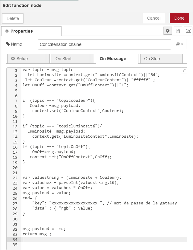

Et ces 2 flows « couleur » et « luminosité » sont envoyés sur le « Node fonction Concaténation chaine »
Dans ce Node,je teste les arrivées des payload en fonction de leur topic. D’où l’intérêt d’avoir simplifié le nom des topics de Gladys ceux sont les mêmes, mais j’ai changé leur nom respectif.
Ligne 2,3,4 servent à déclarer les variables et à les mémoriser dans les variables « context ».
|| , les deux traits verticaux (pipe), servent à initialiser les variables, si elles ne comportent pas de valeurs. (Donc première initialisation led en blanc à 100% et ON = 1). Si on modifie un Node et que l’on « deploy », on perd l’historique des variables et on repart sur les valeurs indiquées derrière les pipes(||)
Ligne : 22 : on concatène les variables « luminosité » et « couleur », que l’on place dans « valuestring ».
Ligne 23 : on transforme la chaine de caractère en nombre et on la place dans "valuehex " (que j’aurai dû appeler « valuenum », mais ça ne changer rien au fonctionnement).
Ligne 24 : on multiplie « valuehex » par la valeur de la variable « OnOff » que l’on place dans « Value ». Cette ligne permet d’allumer ou d’éteindre la Gateway. Si « OnOff » vaut 1, on allume la Gateway, la valeur de « value » sera égale à « luminosité + couleur ». Si "OnOff " égale 0, on éteint la Gateway, « value » sera égale à 0 et on a vu que si RGB (donc value) = 0 la Gateway s’éteint.
Ligne 25 : on charge le payload avec « Value »
Ligne 26 : on fabrique le « Json » avec la key de la Gateway et la valeur RGB.
Ligne 32 : on charge msg.payload avec la commande « cmd » , que la Gateway saura interpréter.
Il faut allumer d’abord la Gateway, puis on peut changer la lumière et la couleur.
Instructions à coller : metez votre mot de passe Gateway ligne 27
var topic = msg.topic
var Luminosité =context.get("LuminositéContext")||"64";
varCouleur =context.get("CouleurContext")||"ffffff" ;
``var OnOff =context.get(« OnOffContext »)||« 0 »; // mettre un 0 en valeur par défaut, c’est préférable
if (topic === "topiccouleur"){
Couleur =msg.payload;
context.set("CouleurContext",Couleur);
if (topic === "topicluminosité"){
Luminosité =msg.payload;
context.set("LuminositéContext",Luminosité);// il faut bien mettre "set " et pas « get » comme sur la capture d’ecran
if (topic === "topicOnOff"){
OnOff=msg.payload;
context.set("OnOffContext",OnOff);
var valuestring = (Luminosité + Couleur);
var valuehex = parseInt(valuestring,16);
var value = valuehex * OnOff;
msg.payload = value;
``cmd= {
"key": "xxxxxxxxxxxxxxxxxxxxxx ", // mot de passe de la gateway
"data" : { "rgb" : value}
msg.payload = cmd;
return msg ;

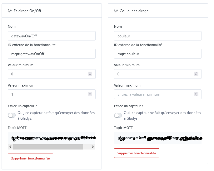

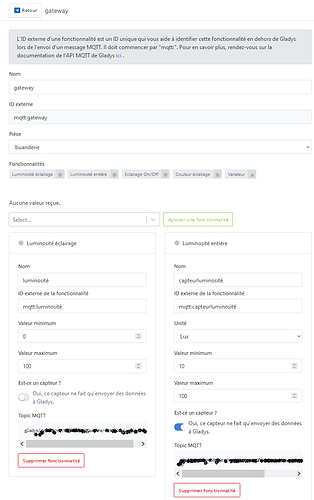

Coté Gladys Mqtt:
Sur le Dashboard, j’ai créé ce style de commande avec l’intégration Mqtt,
Dans l’intégration Mqtt de Gladys j’ai créé le device Gateway, puis dans ce device j’ai ajouté les fonctionnalités suivantes :
1.luminosité (slider)
On/Off (commutateur)
la palette de couleur
le 4 ème sera un capteur recevant la valeur de luminosité de la pièce, capté par la Gateway (voir ci-dessous)
Création du device Gateway
Ajout des 4 fonctionnalités (voir Gladys assistant MQTT pour la façon de faire)

On créer un capteur Mqtt dans Gladys, on récupère son topic. (Voir intégration Mqtt Gladys).

- On place un « Node Fonction » et le "Node Mqtt " (qui enverra la donnée à Gladys). Puis, on les renseigne comme suit :

« Node Fonction » :
Il faut récupérer l’état du bouton « ouvert » ou « fermé ». Quand on déclenche le bouton (ou capteur), la Gateway envoie un cmd : « report », c’est dans ce Json que l’on trouve nos infos. Il s’affiche dans la colonne « Debug ». Quand la porte est ouverte, le capteur envoie « open » quand la porte se ferme il envoie « close ». On récupère le status dans data : object.
Il suffit d’écrire « msg.payload = msg.payload.status » (ligne 1: du « Node fonction ») (ou de faire « copy path » comme vu plus haut), après il suffit de tester si msg.payload vaut « open » ou « close »( ligne 2). Mais Gladys ne connait que 1 ou 0, on transforme le « open » en « 1 » et le « close » en « 0 », donc on force le msg.payload = 1 quand le capteur vaut « open » et à 0 quand il vaut « close », (les lignes de code 2 à7 font cela ). La ligne 8 renvoie le msg.payload au nœud suivant.
msg.payload =msg.payload.status;
if (msg.payload == "open"){
msg.payload = 1;
else if(msg.payload == "close"){
msg.payload = 0;
return msg;
« Node Mqtt : »
Pierre-Gilles explique dans sa vidéo Node Red, comment déclarer le serveur Mqtt.
Server = nom serveur Mqtt
Topic = nom du topic créé, quand on a créé le capteur Mqtt dans Gladys
QOS 0 – envoi le message une fois (non garanti)
QOS 1 – Au moins une fois (garanti)
QOS 2 – Une seule fois (garanti)
Name = nom du Node qui s’affichera dans Node Red
Done , deploy et ça devrait être bon, il n’y a plus qu’à tester.
